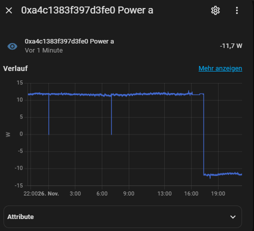

Hat jemand dieses Gerät am Laufen??? Es soll bei mir eigentlich den Energieverbrauch meines Herdes (2 Phasen) reporten.
Eingebunden hab ich es über Zigbee2MQTT aber irgendwie liefert das Teil falsche oder gar keine Werte.
Es ist in der Zigbee2MQTT-Datenbank verzeichnet.
Wäre für Tipps und Anregungen sehr dankbar.

Danke für deine Antwort … diese Optionen habe ich bereits aktiviert. bringt aber scheinbar nix .
Laut der HA-Historie speist mein Herd seid heute ca. 17 Uhr sogar ein ins Haunetz.

bist Du sicher, dass die late_energy_flow_x für A und B auch gesetzt sind?
Zeigen.
Denn das, was Du im zweiten Bild zeigst, sieht für mich genau wie dieser Bug aus.

P.S. bei oberem Screenshot ist das Sign mal rausgenommen

Das war ein Test … ich habe diese beiden Optionen deaktiviert … siehe erster Screenshot. Sonst würde der Wert “energy_flow_x” auf “sign” stehen.
es ändert aber an der Power- und Energiewerten gar nichts … egal ob aktiviert oder nicht
