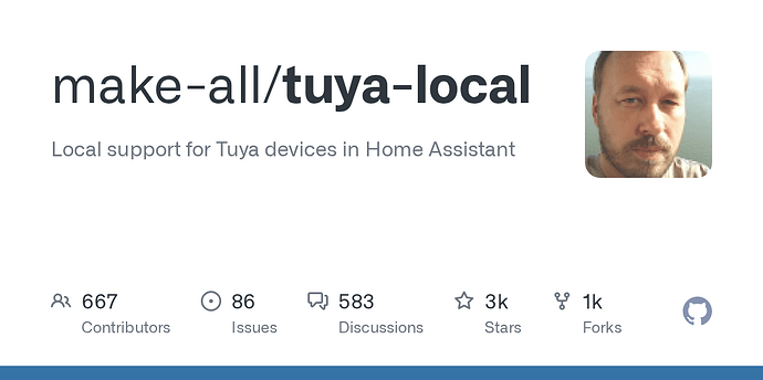

Ich vermute damit meinst Du:
Local support for Tuya devices in Home Assistant
Da dürfte dann vermutlich etwas mit dem Datapoint dafür nicht stimmen und dazu findet man auf der Webseite auch ein paar Infos. Z.B.:

Falls es dazu noch keine Issues-Meldung geben sollte, würde es ggf. Sinn machen dazu eine zu erstellen.
