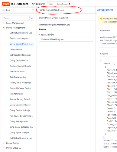

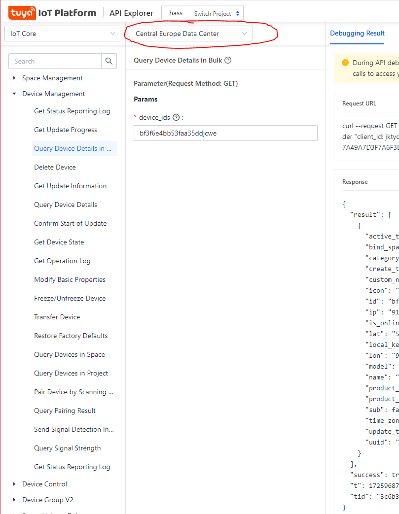

Hab mich exra hierfür angemeldet:
IHR MÜSST DAS RICHTIGE DATENCENTER AUSWÄHLEN
dann klappts auch mitm local key
