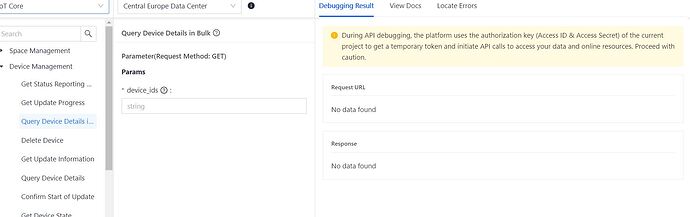

links auf Cloud klicken, dann auf API Explorer. Dort dann links unter Device Management auf Query Device Details in Bulk.
Da kannst du dann die device_id eintragen und ganz unten auf submit request.
Dort wird dann als Response auf der rechten Seite unter anderem der “local_key” angezeigt

Irgendwas passt bei mir nicht. Keine local Key. Das kann doch nicht sein.
Gerät mal über die Handy App eingerichtet und dann nochmal versucht? Links auch wirklich auf dem richtigen Reiter?

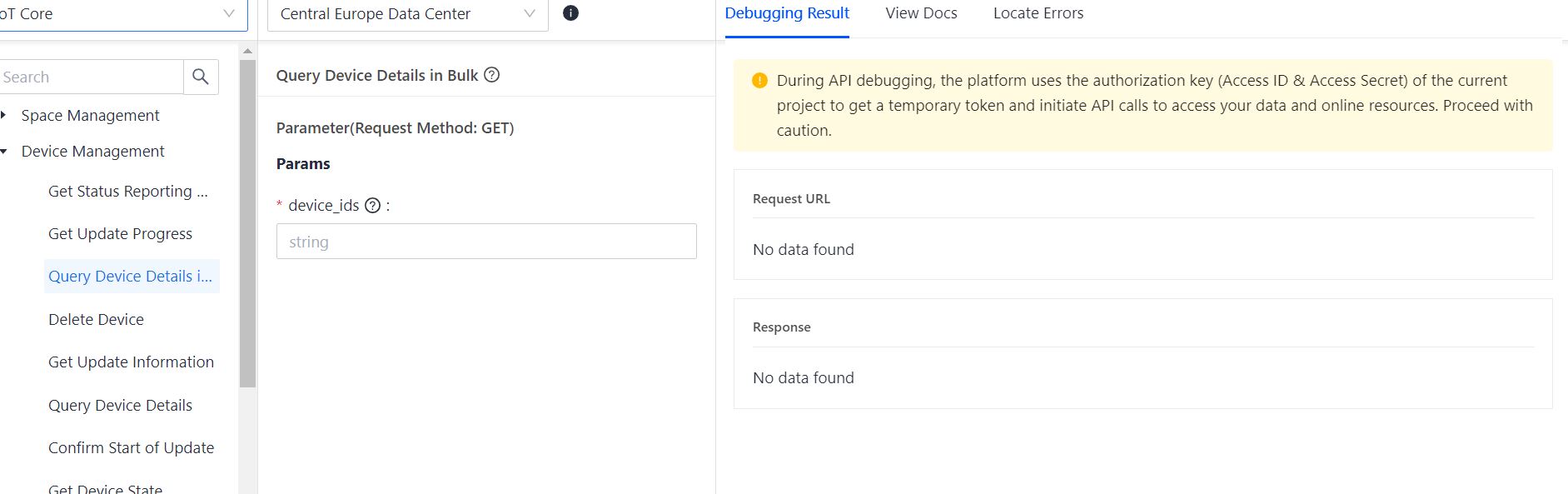

Auch auf der Tuya development Seite komme ich nicht weiter. Ich finde unter Device Management > Query Device Details in Bulk auch keine local keys. Da sieht es bei mir aus wie bei Corax (Beitrag 22/39).
Auch habe ich den IoT Core bis zum 24.11.2024 verlängern lassen.
Das Gerät habe ich danach in Smart Life gelöscht und neu hinzugefügt. In HA, dann wieder im local tuya hinzufügen wollen, der local key ist einfach nicht dabei.
