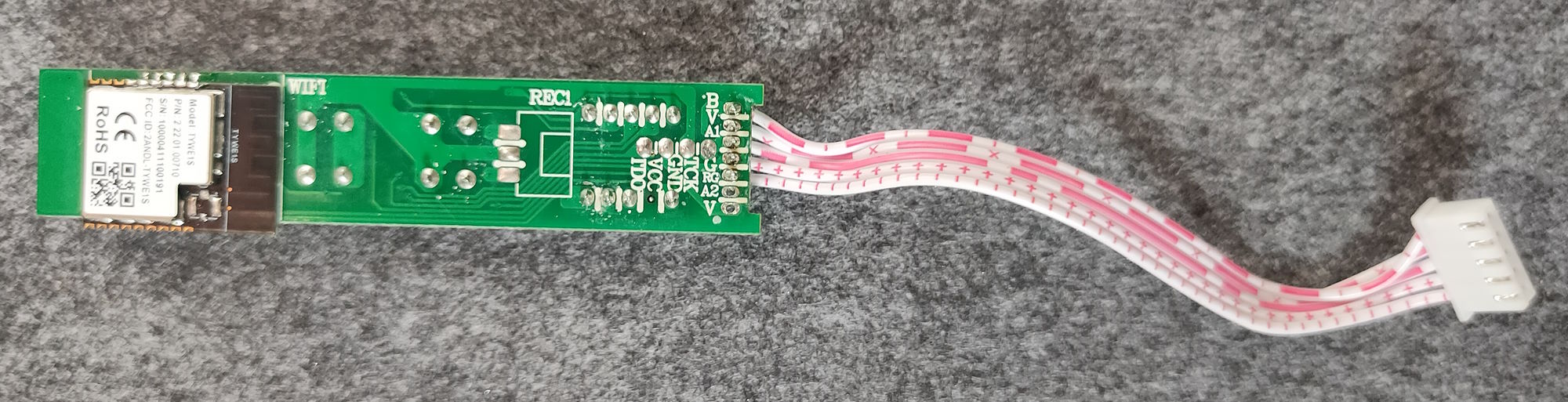

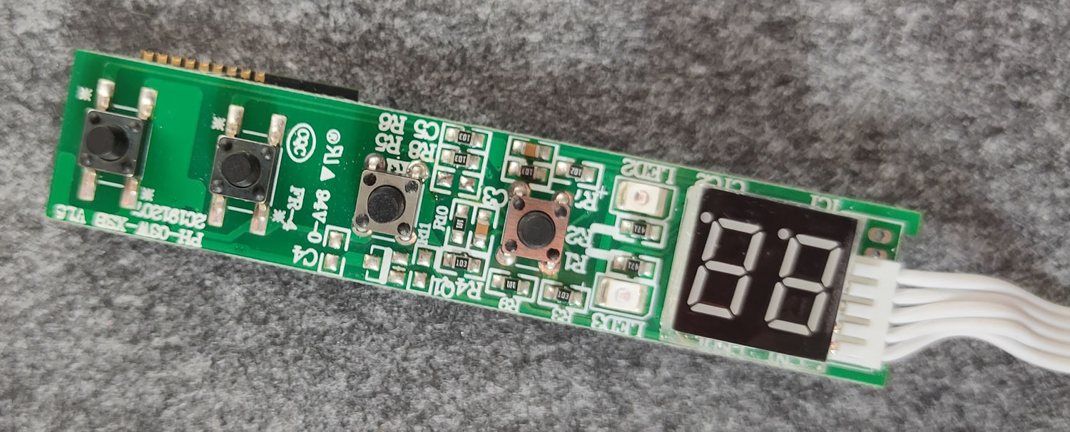

Nun bin bei meiner 425W Wandheizung. Die ist technisch eher Oldschool. Leider komme ich mit Tuya Convert nicht mer ins Syste rein, da ich die Firmewar offensichtlich geupdatet habe. Per Tuya App kann ich sie wirklich nur an oder ausschalten. Per Local Tuya wenigstens noch die eingestellte Zieltemperatur und aktuelle Temperatur auslesen. Leider nicht die Zieltemperatur ändern. Da die aktuelle Temperatur nichtmal als Schätzung zu gebrauchen ist, will ich die Heizung eigentlich eh gerne Automatisiert per HA starten wenn das Raumthermostat sagt, dass es unter 22 GRad hat und draußen die Sonne scheint (425W sind bei mir ideal um überschüssigen Strom vom Balkonkraftwerk zu verbrennen).

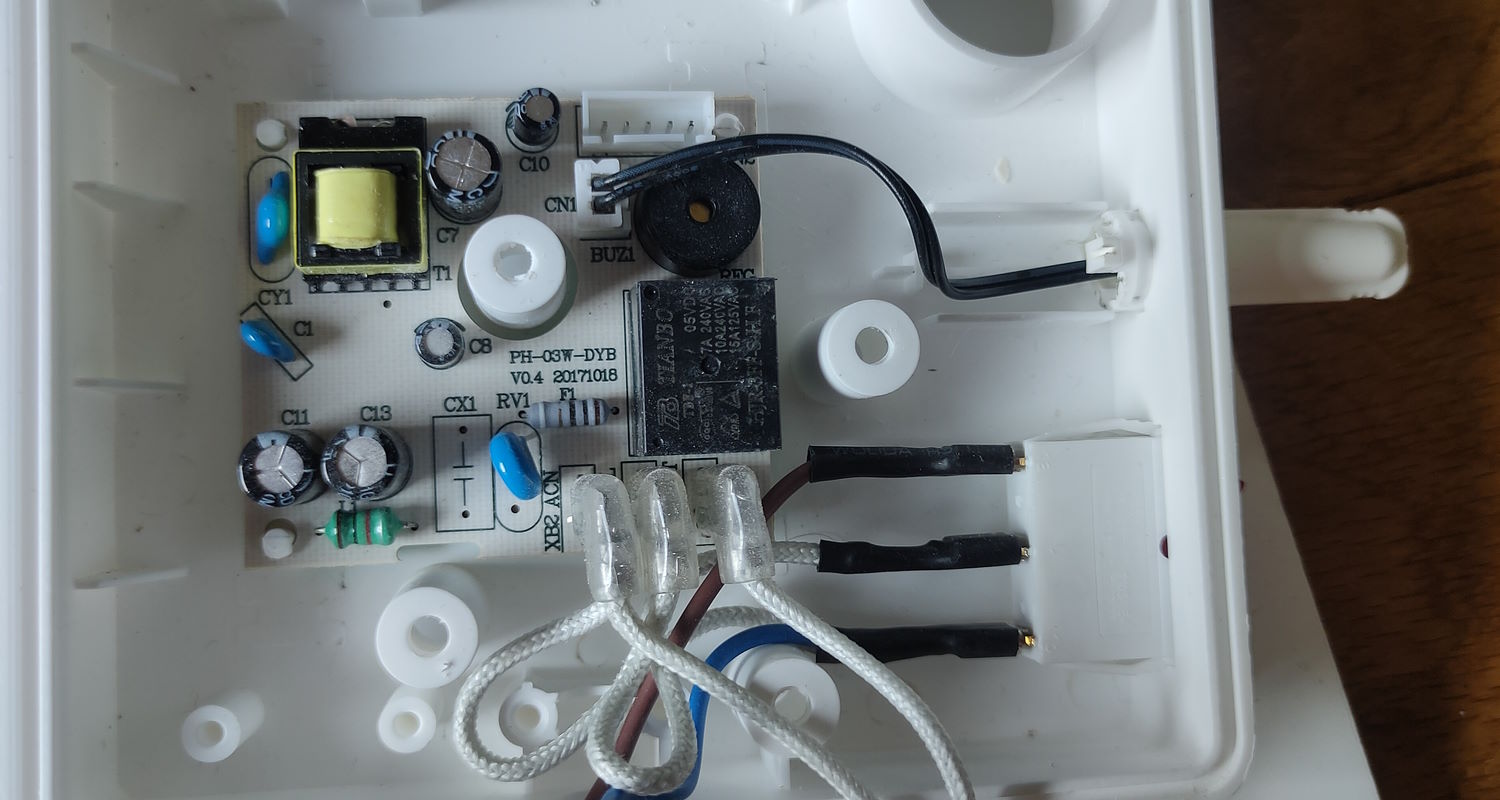

Da ich leider keine Anleitung und kein Template finde, frag eich mich gerade ob ich statt der ganzen Technik nicht einfach ein smart-relay reinbaue.
Kann jemand die Schaltung mal einschätzen?! Die ganze Schlatung ist doch nur um den Chipsatz zu betreiben, der dann auch nur das Relay schaltet? ich kann also doch einfach ein neues relay an die 220v und die Heizung schlaten? Dort wird doch nichts gerichtet, oder? Alternativ flashe ich wirklich den Chip und versuche nur das Relay anzusprechen. Temperatur, Zieltemperatur, … brauche ich alles nicht.
