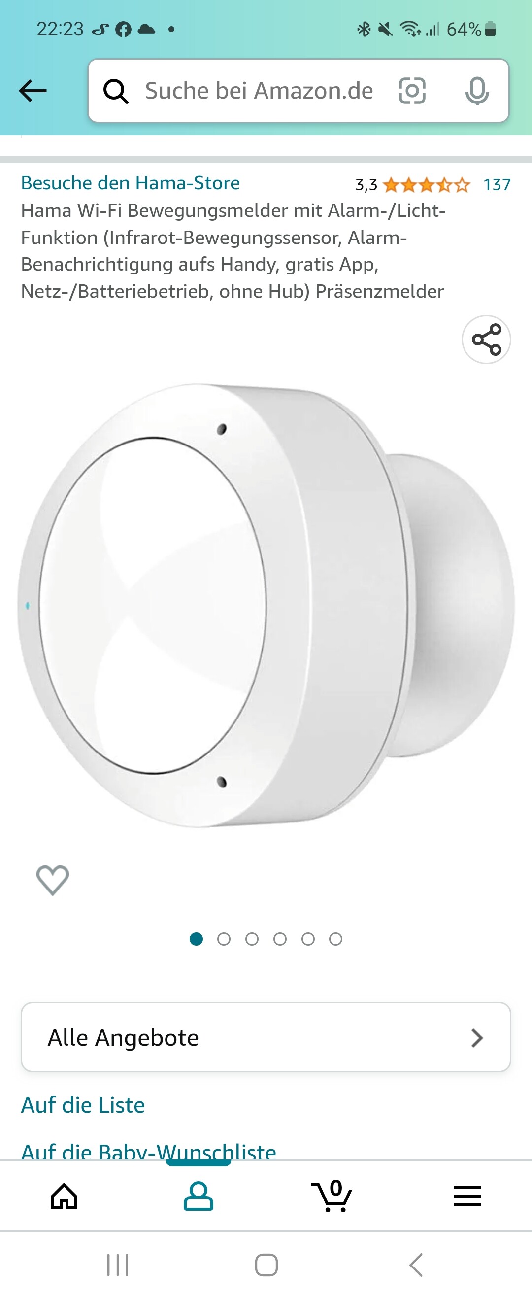

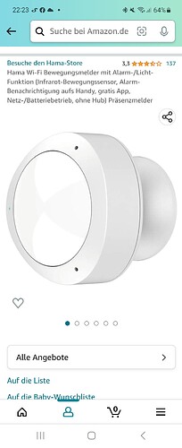

Tuja Bewegungsmelder kein Local Key?
Hat zufällig jemand diesen Bewegungsmelder von Hama integrieren können auf HA?
