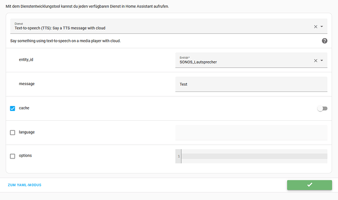

ich habe jetzt drei Tage Google, YT-Videos und zig Suchen in Foren hinter mir. Vielleicht könnt ihr mir helfen. Mein Ziel ist total simpel: TTS auf IKEA Symfonisk S2 ausgeben.
Ich habe die Integrationen installiert: Wyoming, Piper, Google TTS und SONOS
Zwischendurch hatte ich ich auch SONOS Cloud und Chime getestet.
Das Problem: Musik kann ich wunderbar über HA abspielen lassen, aber kein TTS. Steuere ich den Dienst mit Google TTS und dem SONOS an, führt den Befehl aus, der Lautsprecher bleibt aber stumm. Keine Fehlermeldung. Kein Logbuch-Eintrag, kein Eintrag im Systemprotokoll.

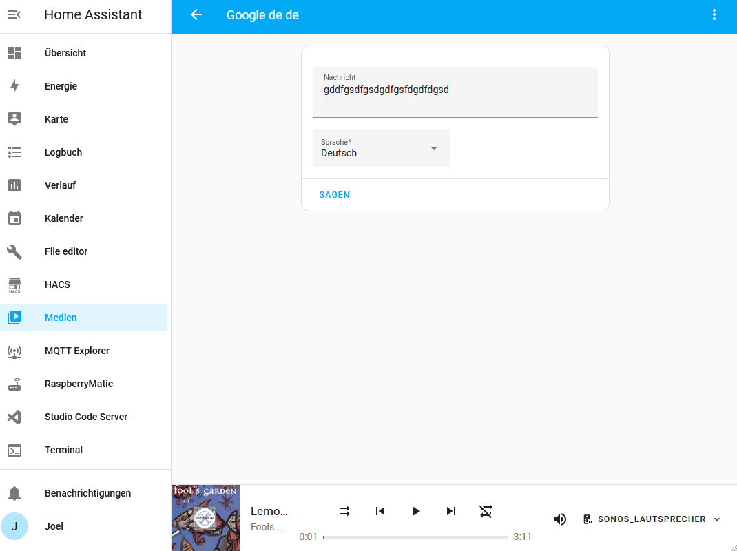

Beim Versuch über den Media Player einfach mal auszuspielen, weigert er sich auch:
Ist das normal, weil es kein Original SONOS ist? Was könnte ich übersehen haben?
Lautstärke ist bei Medienwiedergabe voll da, TTS im Browser klappt auch…

Kannst du deinen ersten Screenshot hier mal als YAML-Code posten?
Danke Dir - ich habe es ENDLICH selbst gefunden.
Ein Hinweis war schön versteckt im Protokoll: “…Failed to cast media…”
Ich habe dann die Installation sauber neu mit DuckDNS verbunden und SSL eingerichtet - schon klappt alles. Juhu. ENDLICH…
