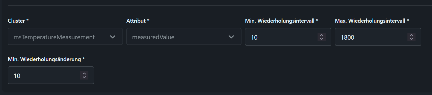

Hier noch meine Einstellungen fürs Reporting von einem externen Sensor:
@knuti1960
