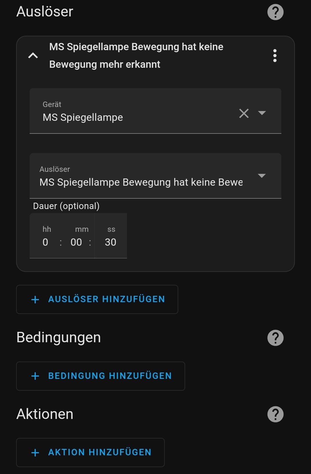

Wie gesagt, ich würde es so einfach wie möglich machen und nicht mit wait_for_trigger, delay o.ä. arbeiten.
Wie soll dann das Licht automatisch wieder ausgehen?
Da sehe ich auf dem Schlauch.
Hatte ich doch bereits geschrieben
Ach du meinst eine zweite, eigenständige Automation?
Ja, das kannst du erst mal in 2 Automationen machen.
Wenn das dann klappt, über TriggerID
mode: restart
trigger:
  - platform: state
    entity_id:
      - binary_sensor.ms_spiegellampe_occupancy
    to: "on"
  - platform: state
    entity_id:
    to: "off"
    for:
      hours: 0
      minutes: 0
      seconds: 30
condition: []
action:
  - choose:
      - conditions:
          - condition: trigger
            id:
              - bewegung_an
          - condition: numeric_state
            entity_id: sensor.ms_spiegellampe_illuminance_lux
            below: 1
        sequence:
          - service: light.turn_on
            data: {}
              entity_id: light.spiegellampe
      - conditions:
            id:
              - bewegung_aus
        sequence:
          - service: light.turn_off
            data: {}
