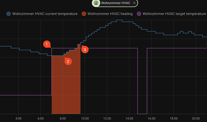

  1. die Solltemparatur geht um 7 Uhr auf 21,5°C. Die Raumtemperatur ist niedriger und somit springt die Heizung an.
  2. die Temperatur steigt um 0,1°C (hier 65 min später)
  3. die Zieltemperatur von 21,5°C +0,3°C Precision Temperatur ist erreicht und die Heizung schaltet ab
Nun wird der Raum aber weiter aufgeheizt, da natürlich die ganze Fußbodenheizung voller heißem Wasser ist. Den Höchstwert erreicht der Raum um 12:50 Uhr bei 23°C.

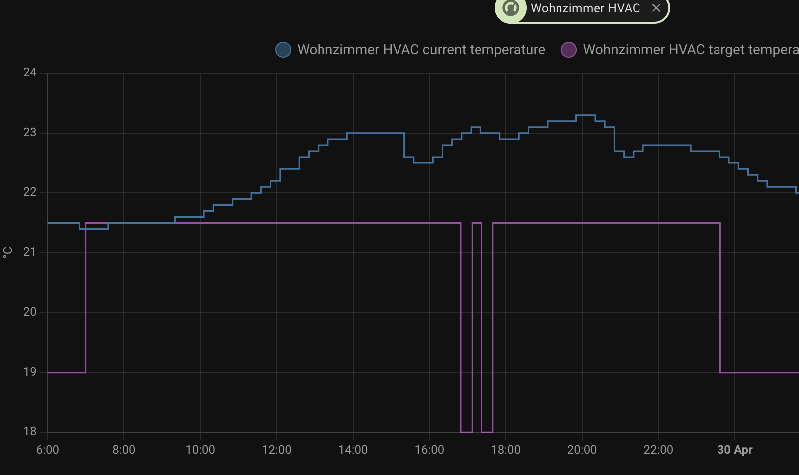

Dies ist die Temperaturkurve von gestern.
So wie es aussieht, hat es gar nichts mit meiner Heizung zu tun, dass sich der Raum auf 23°C aufheizt :upside_down_face:

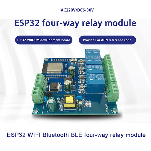

Ich habe einen WLAN Relais Board im Einsatz:
Dieses hat das Netzteil schon mit drauf, fand ich für mich sinnvoll.

Für mich war auch wichtig das die Schaltung in gewissem Maße autark ohne HomeAssistant laufen kann. Und mit einem ESP32 auf dem Board kann man per Tasmota schon einiges reißen.
