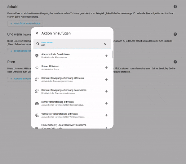

Wohin soll ich deinen Code denn kopieren? In eine Automatisierung?
Wenn ich das da rein kopiere bekomme ich einen Fehler angezeigt.
Message malformed: extra keys not allowed @ data[‘actions’][0][‘action’]
