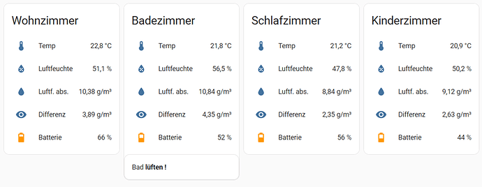

ich habe nun die Feuchtigkeitsüberwachung erfolgreich umgesetzt.
Bei entsprechender Abweichung der absoluten Luftfeuchtigkeit erfolgt eine Ansage auf den Sonos-Speakern. Zusätzlich habe ich im Dashboard unter den Karten ein Markdown mit Bedingung,
einen entsprechenden Text anzuzeigen, wenn gelüftet werden sollte:
(Entwurfsansicht)

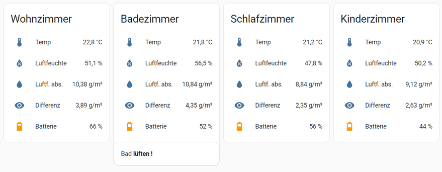

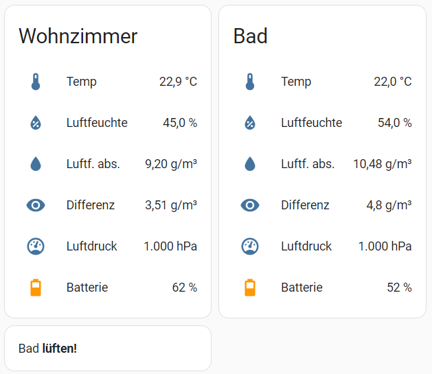

Wenn aber nun (wie aktuell) im Wohnzimmer alles ok ist, im Bad aber gelüftet werden sollte,
sieht das ganze im Dashboard so aus:
Wohnzimmer wird entsprechend gesetzter Bedingung nicht angezeigt,
Bad rutscht aber nach links und steht dann unter der Karte vom Wohnzimmer - unschön und war so nicht geplant.

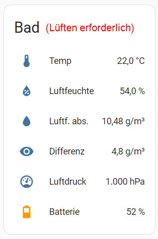

Ich würde gerne auf das Markdown ganz verzichten, dafür z.B. hinter dem Titel der Karte in Klammern (Lüften!) anzeigen. Ist so etwas machbar?
Ich hatte schon die Version, den entsprechenden Helper anzuzeigen, dann steht z.B. beim Bad aktuell “Nass”, weil als Feuchtigkeit angezeigt. (Trocken, wenn Wert wieder ok) Man weiß, was gemeint ist, gefällt aber nicht.
Gut würde ich es so (o.ä.) finden:
Kann man so etwas umsetzen?

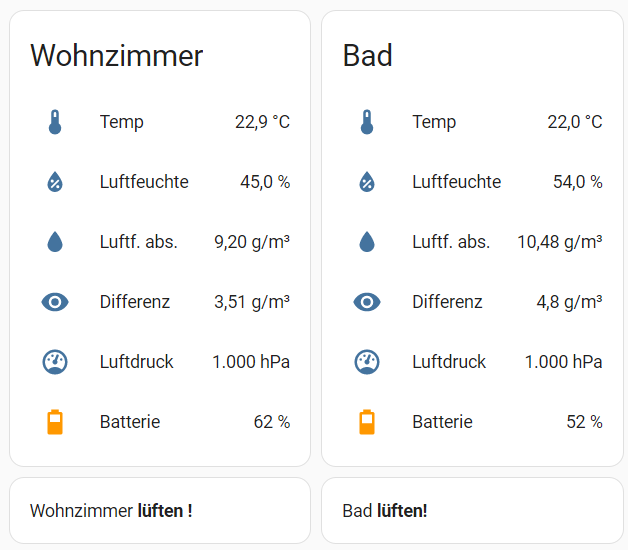

Sodele,
war ein bischen triccy, da Stack-In-Card nur manuell möglich,
ich habe es aber soweit hinbekommen. Nicht ganz wie ich wollte,
(hätte gerne wieder 2x2 gehabt, aber da tüftle ich noch ein wenig rum,
habe jetzt 2x zwei horizontal-stacks hingekommen, die nebeneinander dargestellt werden,
aber zumindest rutscht mir jetzt die Meldung nicht mehr weg:
Vielen Dank für den Hinweis zur Karte :+1:
Hier mal der Code, falls es jemand weiterhilft:
