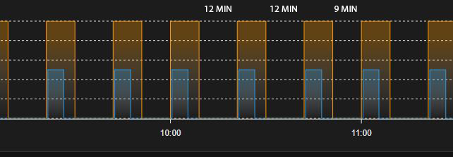

ich habe eine Automatisierung für meine Kleinkläranlage erstellt. Diese soll die Pumpe der Kläranlage alle 12 Minuten für 9 Minuten einschalten. Das klappt soweit auch. Nur wird mit jeder neuen Stunde der Zyklus neu begonnen, so dass die letzte Pause vor jeder vollen Stunde nicht 12 sondern nur 9 Minuten beträgt (siehe Grafik)

Das ist normal. Er prüft in jeder Stunde neu. Also alle 21 Min. in jeder Stunde.
