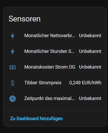

Seit kurzem nur noch diese Daten in der Tibber Integration, auch nach Neuinstalation.
kennt wer eine Lösung, wo ist der Rest geblieben

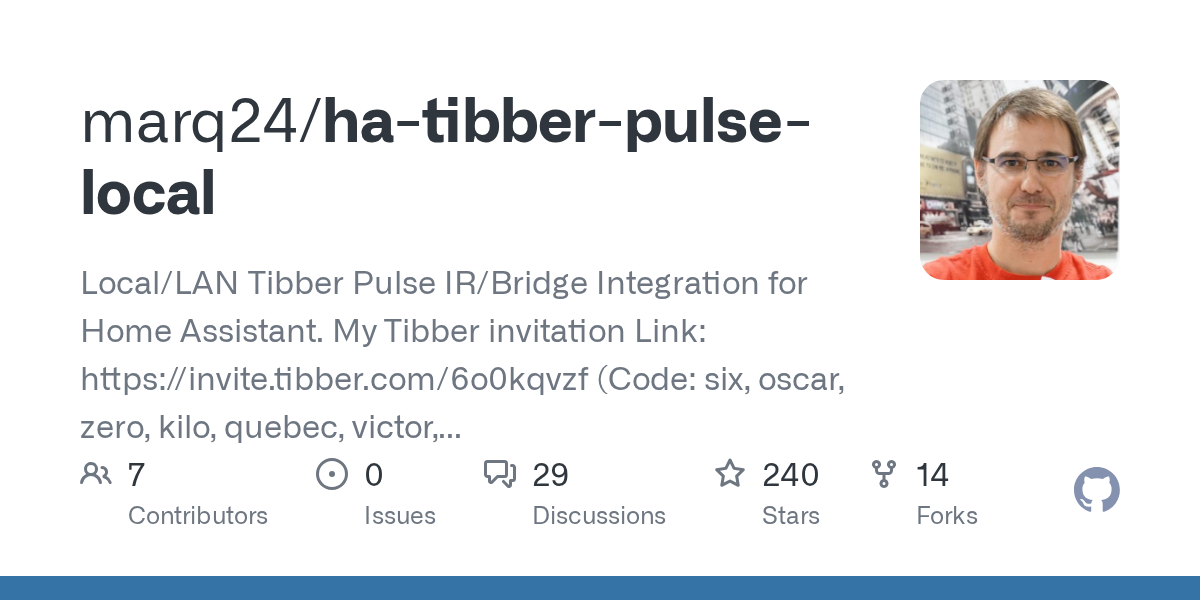

Hab mir jetzt für HA die local Integration installiert
Hast du Anleitung dafür? Ich habe kein Subcription und seit ca.12 Tage hat mir API abgeschaltet. Früher könnte ich RealTime Verbrauch über API auslesen, jetzt nicht mehr. Ich warte immer noch auf Antwort von Tibber.
seite auf Deutsch übersetzen, dann konnte ich es so umsetzen.
