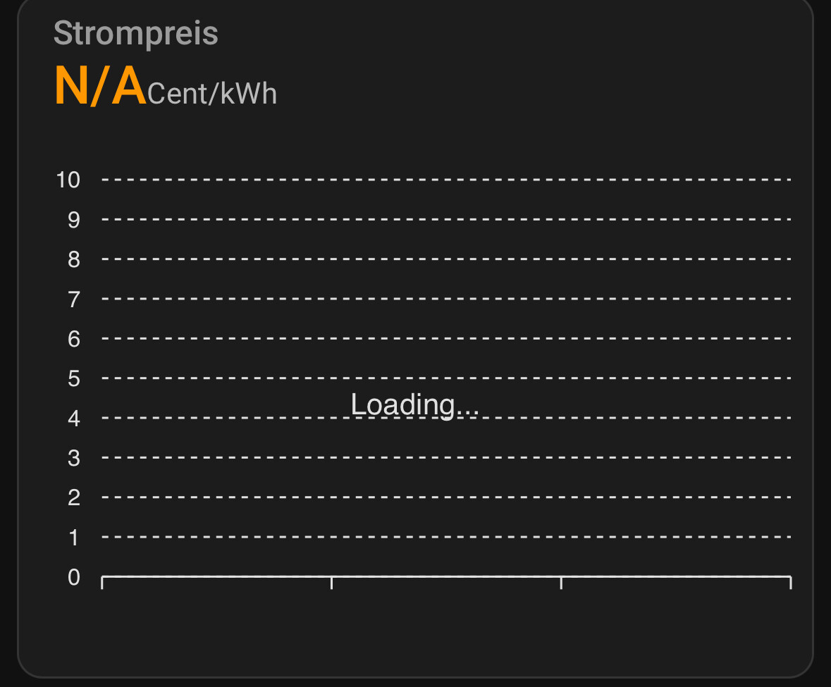

Ich hab den Code eingefügt, allerdings kommt nur “Loading” …

Hat Dein Sensor überhaupt Werte in der Zeit gehabt ?
Das Loading ist typisch für Sensoren mit hohen Reportingzahlen also 10 x pro Minute und dann 2 Tage , denn dann ist der Pi4 beschäftigt.
Aber Tibber Preise sind harmlos mit 24 Werte pro Tag statt über 1500 Werten.

Dein Loading passiert nun wo ?
Wieder iphone oder PC `?
Der Code von oben ist OK und funktioniert hier mit Copy & Paste, wobei ich fast bezweifel, dass Du Copy & Paste gemacht hast, weil der komplette Brush Teil fehlt, also unterhalb der Graphik die gesamte Datenlage, aus der man unten dann einen Teil in der Vergrößerung oben drüber sehen kann.
Das funktioniert hier mit 1:1 Kopie. Von daher wohl iphone oder was auch immer für eine Ursache.
Das Loading kommt am PC und iPhone.
Ich habe in dem Dashboard Tibber eine neue Karte hinzugefügt und hier Auswahl nach Entität. Dann Apex ausgewählt und den Code reinkopiert.
Der Sensor Name passt.

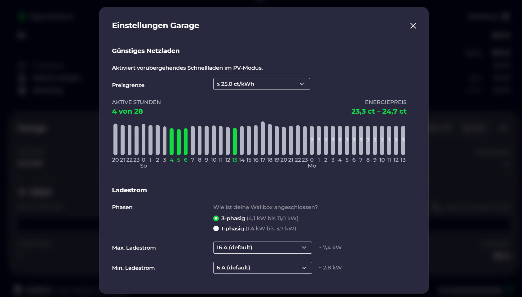

Dann brauchst Du eher evcc, um Deine Wallbox unter HA zu steeuern mit Aufladen bei tibber Preis unter 25 Cent.
Oben wählst Du aus und unten zeigt er die Stunden an, wann er dann laden würde.
Daneben kannst Du noch diverse andere Sachen eintragen.
evcc hat aber seinen eigenen, einfachen API Zugang, da brauchst Du nur den tibber token und dann läuft das.
eine schnelle Frage in die Runde. Ich hatte mir die Tibberpreise über das Apex Chart anzeigen lassen. Lief über geraume Zeit auch super. Seit gestern bekomme ich keine Daten mehr rein.
Ist das nur bei mir so? Oder wurde da was im Hintergrund geändert?
Danke.
Bei mir ist alles schick
Mist. Falsche Antwort. :wink: danke für die Rückmeldung.
Vielleicht liegt es an der API - du hast ja vielleicht nicht unbegrenzt kostenlose Abfragemöglichkeiten. Ähnliches Problem gibt es auch bei Waste Collection. Immer wenn man HA neu startet macht er eine erneute Abfrage. Vielleicht lag es daran? Dann müsstest du morgen wieder Daten haben.
Nur so eine Vermutung.
