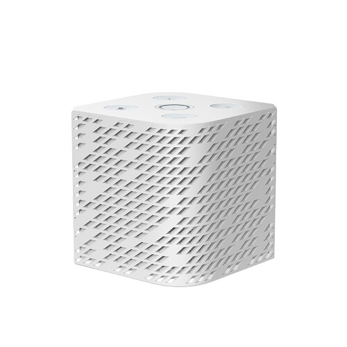

ThirdReality Voice/Music Assistant Dev Edition
Vielleicht - vermutlich sogar - bin ich zu blöd zu suchen, aber ich habe hier keinen Thread zum Voice/Music Assistant von ThirdReality gefunden, mit dem ich mich in den letzten zwei-drei Wochen ausführlich auseinandergesetzt habe, und den ich inzwischen für viele Anwendungen schön zum Laufen gebracht habe. Wenn jemand damit ebenfalls Erfahrungen hat, würde ich mich gern über das Gerät und die beste Nutzung austauschen. Ich spreche von dem Teil hier:
Disclaimer: Ich stehe in keinerlei Verbindung zu der Firma oder deren Vertreibern, bin nicht gesponsort und habe das Gerät mit meinem eigenen Geld gekauft. Ich bin ausschließlich am Erfahrungsaustausch interessiert, ohne jegliche kommerzielle oder finanzielle Absicht. Sowas muß man ja heute leider klarstellen!
niemand? Ist ein nettes Gerät für Leute, die gern mit ihrem Smarthome reden, aber nicht unbedingt bei allem den Herrn Bezos mithören lassen wollen.
Ich habe meinen gestern bekommen und war positiv überrascht von der problemlosen Inbetriebnahme (ich hatte davor noch gar nichts zum Thema Sprachassistant in Homeassistant gemacht).
Bisher habe ich leider noch nicht viel Zeit damit verbringen können, aber Uhrzeit & Raumtemperatur kann er mir schon mal ansagen und das Licht ein- & ausschalten :slight_smile: (fokussierter lokaler Assistent)
Das zweite Wake-Word (für den vollständigen lokalen Assistenten) habe ich auf Anhieb nicht zum Laufen bekommen. Das muss ich mir nochmal in Ruhe anschauen.
Bislang gefällt mir das Gerät und der Workflow in HA aber sehr gut!
