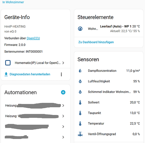

Ich habe nur HmIP Geräte für die Heizung verbaut und in der CCU (bei mir OpenCCU (bisher RaspberryMatic)) pro Raum eine Heizgruppe angelegt.
Mit der HACS Integration Homematic(IP) Local habe ich die CCU in HA integriert.
Da wird nun auch der Ventil-Öffnungsgrad übertragen:
(Dampfkonzentration errechnet die Integration und Sollwert und Schimmel Indikator sind Helfer in HA)
