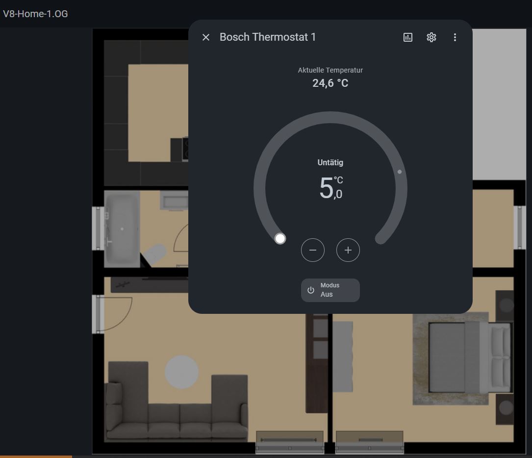

ich brauhe mal Eure Hilfe um die Thermostat-Card im Floorplan schön darstellen zu können.
Ich habe schon viel ausprobiert bin aber noch auf keine Lösung gestoßen.
Ich binde aktuell meine Heizungsthermostate in meinen Floorplan ganz einfach über den folgenden Yamel-Code mit ein:
rules:
  - element: WHZ-Heizung
    entity: climate.0x18fc2600000c867
Ich kann diese dann auch aufrufen und bedienen, sieht dann wie folgt aus:
Jetzt würde ich ganz gerne die Optik vom Popup anpassen, wie zum Beispiel den angezeigten Titel.
Hierzu habe ich schon viel probiert, bekomme es aber immer nur so wie oben angezeigt.
Beispiel:
rules:
    entity: climate.0x18fc2600000c867e
    title: Test Popup
oder:
rules:
    tap_action:
      action: fire-dom-event
      browser_mod:
        command: popup
        title: Thermostat Wohnzimmer
        card:
          type: entities
          entities:
            - entity: climate.0x18fc2600000c8fb1
              name: Thermostat Wohnzimmer
Hat jemand eine Idee was ich falsch mache oder ob ich etwas ganz anders machen muss?
Beispiele sind willkommen :hugs:
