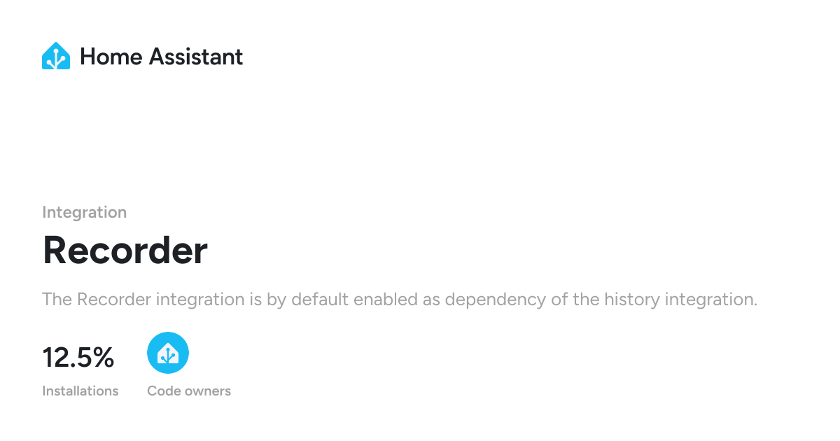

Kann man die HA-Datenbank selbst auch auslagern oder meinst du die Anbindung einer InfluxDB, um auch Langzeitdaten konstant zu haben?
Ich meine schon die Home Assistant db.
Ich verwende mariaDB
