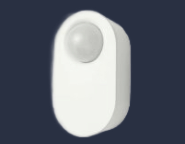

Edit: kann es vielleicht auch sein das der Ikea Sensor erst 90Sekunden später wieder Bewegung registriert? Irgendwie meine ich mich erinnern zu können mal was von 90Sekunden gelesen zu haben.
Der Bewegungsmelder ist folgender:
IMG_0400
Du nutzt die IKEA Dinger! Waren die schlechtesten ZigBee BM die je besässen habe.
Habe ich schon lange dem Elektroschrott zugeführt.
Je nach dem wie Lange die die Blindzeit des BM dauert, bis er erneut eine Bewegung erkennt. Musst Du die Zeit in der Automatisierung erhöhen.
Je höher der Wert, dest unwahrscheinlicher, dass das Licht ungewollt ausgeschaltet wird. 20s erscheinen mir ein wenig kurz, würde ich auf einen Minute erhöhen.

Ja, die nutze ich. Kann darüber eigentlich nichts schlechtes sagen, hab ich für 5€ bekommen und funktionieren bis jetzt gut. Klar sind das keine tollen Dinger, aber für meine Zwecke reichen die.
Die Blindzeit habe ich auf 60Sekunden, wie im Eingangspost (Timeout hatte ich das gennant) in Z2M eingestellt. Deshalb sind diese 20 Sekunden in der Automation ja nur on TOP wenn ich das richtig verstehe. Der Auslöser wird ja erst getriggert wenn die Blindzeit + 20 Sekunden vorbei sind, richtig?

Ich konnte es leider nicht mehr testen mit 30 Sekunden für den State “off” des Bewegungsmelders.
Den Post auf Reddit habe ich aber gefunden wo es jemand beschreibt:
They’ll report “off” after 1 minute, but it takes another 30 seconds before report motion again
https://www.reddit.com/r/homeassistant/comments/lbuwnd/tradfri_motion_sensors_130_second_blind_time/#:~:text=So%20I’ve%20seen%20some,minute%20and%20half%20blind%20time. (Sollten externe Links nicht gewünscht sein bitte löschen!)
Ich werde es heute abend mal mit 30 Sekunden versuchen denn dann sollte das Licht anbleiben nach meinem Verständnis.
Edit: Ansonsten funktioniert die Automation echt gut, zumindest häufiger als meine mit dem Ausschalten des Lichtes und Sie ist deutlich übersichtlicher als meine :slight_smile:
Die Zeit die der BM braucht um von on zu off zu wechseln, nennt man im Allgemeinen.
Alarm Rückstellungszeit. Die Zeit in der der BM keinen weitere BM erkennt die Blind- oder Totzeit.
Wenn die Blindzeit < Alarm Rückstellungszeit ist. Hast Einen BM im Präsenzmodus. Solange Bewegung erkannt wird, geht der BM nie in den off Zustand.
Ist die Blindzeit >= Alarm Rückstellungszeit, wird immer erst ein off empfangen, bevor der BM erneut eine Bewegung registrieren kann.
Bei dem IKEA BM scheint die Alarm Rückstellungszeit 60s zu betragen.
Und die Blindzeit ist > 60s. Du schreibst was von 10 s also wären das 70 s.
Du hast also einen Bilden Fleck von mindestens 10s, den es zu überbrücken gilt.

Ich habe die Zeit des Bewegungsmelders in der Automatisierung nun auf 35 sekunden geändert. Jetzt funktioniert es wie ich möchte. Das Licht bleibt bei Bewegung an und sollte die Türe geschlossen sein und keine Bewegung erkannt werden, geht es aus. Bis jetzt hat es immer wieder funktioniert.
Danke dafür!!! :slight_smile:
