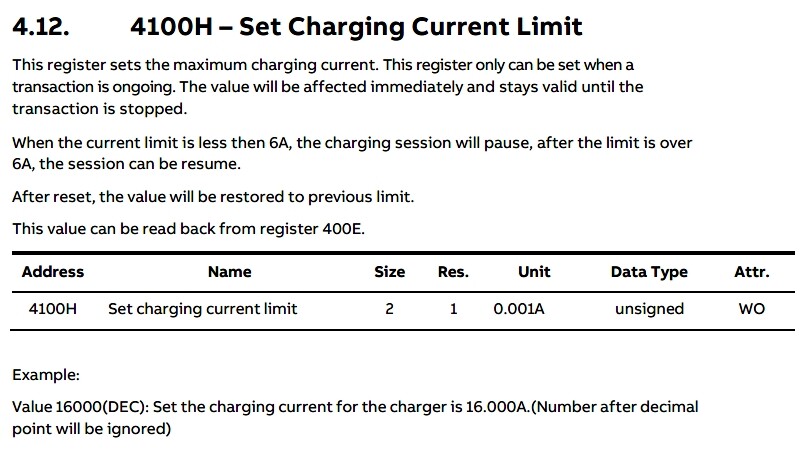

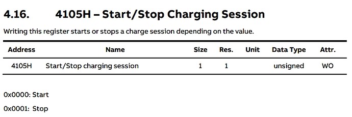

Grundsätzlich funktioniert auch das Schreiben, allerdings nur für das Register mit Size 1 für den Ladevorgang.
Befehl nach Manual für den Ladevorgang:

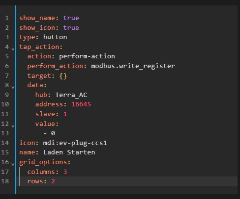

Mein Code:
2
Was (aus Home Assistant) nicht funktioniert, ist das Setzen des Ladelimits.
Mein Code:
3
Der Screenshot hat einer Stelle noch einen Fehler: adress war 16640.
Es kommt keine Fehlermeldung, aber die Eingabe bewirkt nichts.
Ich habe es auch dezimal mit “value: 11000” versucht, auch das bewirkt nichts.

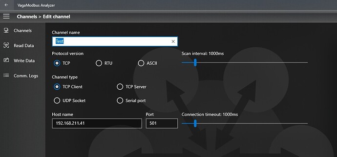

Grundsätzlich klappt das aber, was ich mit dem VagaModbus Analyzer getestet habe.
Hier die Einstellungen:
Insofern muss es ja meine Syntax in Homeassistant sein…

Habe es nun selbst lösen können, man muss die Werte mit den Spiegelstrichen Klammern dezimal eingeben und der zweite Wert ist der relevante.
Die Syntax ist bei 6 A Ladestrom also:
  action: perform-action
  perform_action: modbus.write_register
  target: {}
    hub: Terra_AC
    address: 16640
    slave: 1
    value:
      - 0
      - 6000
