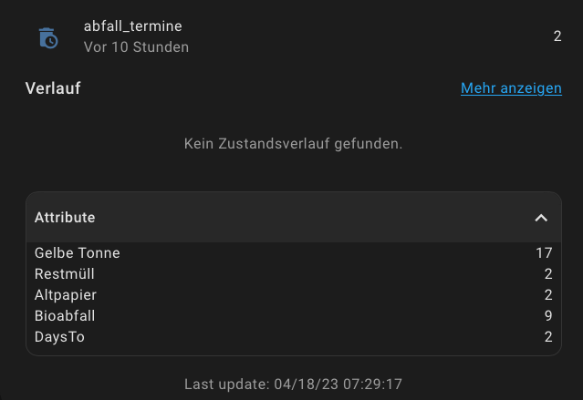

um die Leerung der Tonnen auf dem Dashboard anzuzeigen suche ich einen Weg mir ein Template zu bauen welches den Abfall-Sensor abfragt und nur die “passenden” Attribute ausgibt.
Der Sensor / Attribute sehen folgendermaßen aus:
Bildschirmfoto 2023-04-18 um 17.24.28
Ziel soll es sein dass mir in einem Template-Sensor für die nächste Leerung nur “Restmüll + Altpapier” angezeigt wird.
Ich suche seit Stunden nach einer Lösung, kann aber leider nichts finden da ich mich mit templating und Jinja etc. noch absolut nicht auskenne… :frowning:
Mein Wissensstand reicht aktuell nur für if/and/or Vergleiche, was vermutlich sehr sehr lang werden würde… das muss aber doch auch smarter gehen!?
Für einen Tip mit welcher Funktion ich mich beschäftigen muss wäre ich bereits dankbar…

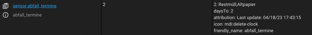

Update:
Habe den Sensor etwas umkonfiguriert, denke so könnte das einfacher sein…
Jetzt muss ich es “nur” noch hinbekommen das Attribut “2” auszulesen, welches sich ja aber täglich ändert also eine Variable ist…
Ich dachte an z.B.
{{ state_attr('sensor.abfall_termine', state_attr('sensor.abfall_termine','daysTo')) }}
was aber natürlich nicht funktioniert :frowning:
Hat jemand den richtigen Hinweis?
Habe es herausgefunden:
{% set pickup = state_attr('sensor.abfall_termine', 'daysTo') %}
{{state_attr('sensor.abfall_termine', '' ~pickup ) }}
