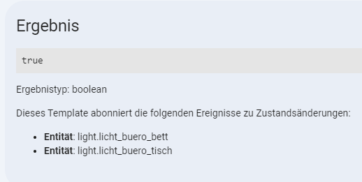

ja es kommt bei mir auch false mit o.g. Hinweis
PS: Du hast das Label “Licht”? Und das ist auch einem deiner Lichter Entitäten zugewiesen? Also nicht nur dem Gerät, sondern der Entität?
Hatte ich nicht, sorry.
Hab zweimal das Label vergeben und es geht auf true, wenn ich eine oder beide Lampen einschalte, Habe deinen Code 1zu1 kopiert.
Supi.
Und in der Zwischenzeit läuft es bei mir auch. Obwohl ich nichts geändert habe.
