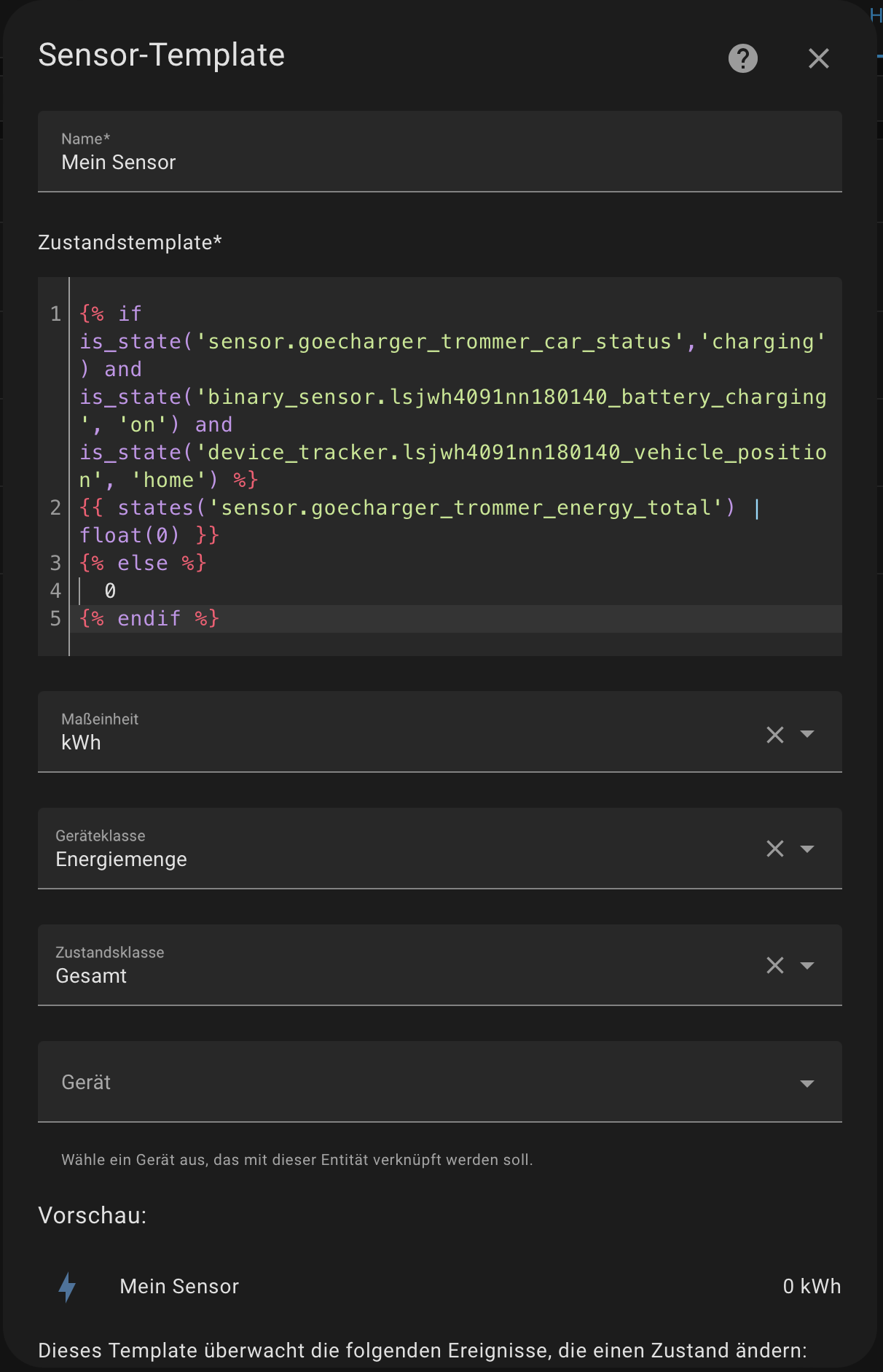

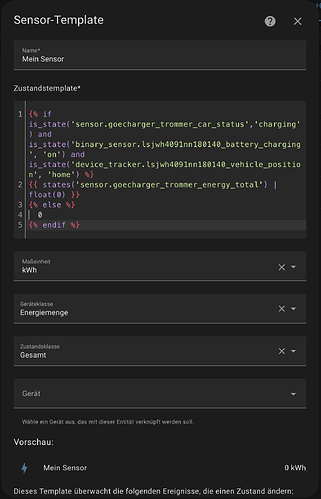

Hie mal die zwei Templates, ohne Fehler
{% if is_state('sensor.goecharger_trommer_car_status','charging') and is_state('binary_sensor.lsjwh4091nn180140_battery_charging', 'on') and is_state('device_tracker.lsjwh4091nn180140_vehicle_position', 'home') %}
{{ states('sensor.goecharger_trommer_energy_total') | float(0) }}
{% else %}
  0
{% endif %}
{% if is_state('sensor.goecharger_trommer_car_status', 'charging') and not is_state('device_tracker.lsjwh4091nn180140_vehicle_position', 'home') %}
{% else %}
  0
{% endif %}
Du kannst die Templates bevor Du diese in Deine Yaml packen tust, auch gerne unter Entwicklungswerkzeige → Template testen.
Des Weiteren verwendest Du die alte Template Platform, anstatt die aktuelle Template Integration zu verwenden.
Aus welcher Ecke hast Du die Verstaubte Vorlage her geholt?
Die offizielle Dokumentation ist sehr umfangreich und auch uptodate. :wink:
Ich würde den Template Sensor auch nicht über YAML erstellen.
Diesen kannst Du auch ganz bequem über die GUI erstellen.
Einstellungen - Geräte & Dienste → Helfer → + HELFER ERSTELLEN → Template → Template für einen Sensor erstellen
Allerdings macht der Sensor bzw. das Template für mich keinen Sinn?!?!
Du gibst ja in beiden Fällen den gleichen Wert zurück, also sensor.goecharger_trommer_energy_total
Handelt es sich bei dem sensor.goecharger_trommer_energy_total um einen Energie Sensor, der den Gesamtverbrauch ermittelt
Dann würde ich einen Verbrauchszähler (Helfer), mit den Tarifen SuperB und MG4 erstellen. Und dann per Automatisierung zwischen den 2 Tarifen umschalten.
Also wenn GOE wechselt zu laden und MG4 und MG4 Zuhause, dann Tarif MG4 auswählen. Und Wenn GOE wechselt zu laden und MG4 nicht Zuhause, dann Tarif SuperB.
Damit Hast Du zwei Energiezähler für den SuperB und MG4.
