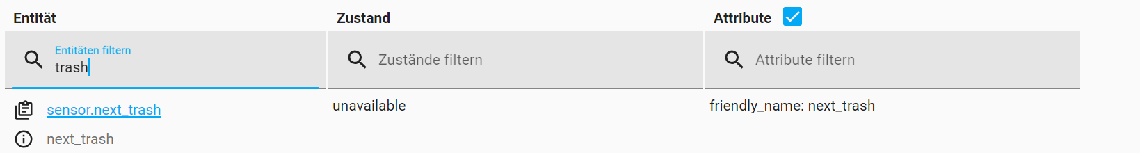

Leider gibt mir das Template keinen Zustand zurück:
Im TemplateEditor klappt es aber:
Ich tu mich noch schwer, wann man in YAML Templates welche Klammern, Kommas, DoppelHochkommas etc. verwendet, von daher liegts ggf. daran?
Konfiguration prüfen liefert mir aber keinen Fehler mehr zurück…
