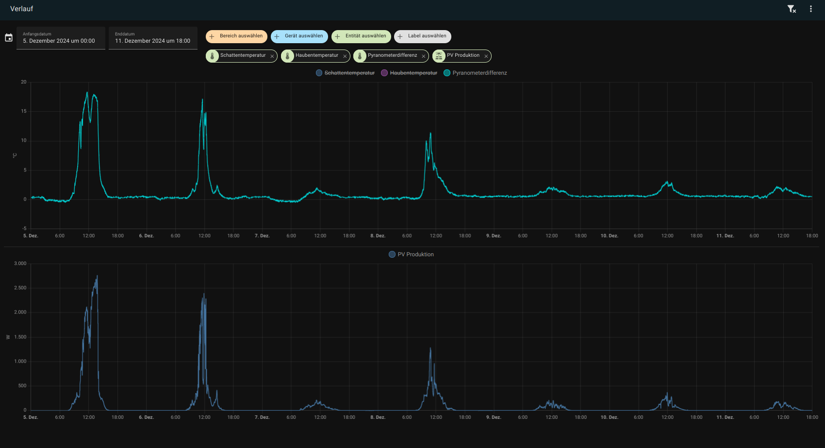

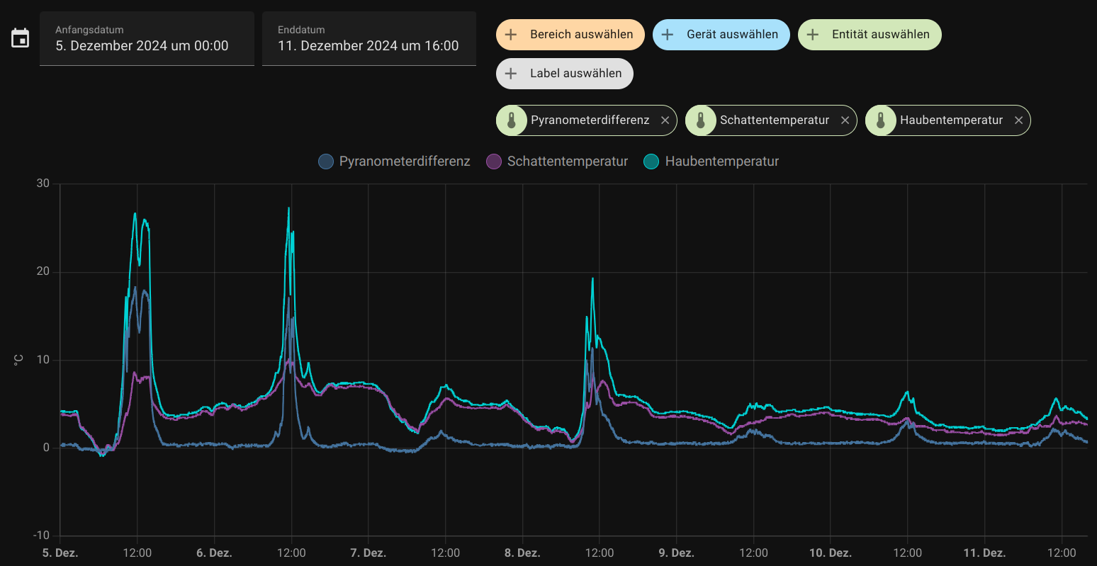

Ich nutze hier 2 Stück DS18B20 an einem ShellyPlusUni und bin damit sehr zufrieden. Verwendet wird das ganze als Pyranometer, hier mal ein Verlauf der letzten Tage (05. - 11.12.2024)

Pyranometer??
Hat das nicht was mit sonnen Einstrahlung zu tun?
Erklär mal bitte genauer.
Gruss
Ja, genau richtig erkannt :slightly_smiling_face:

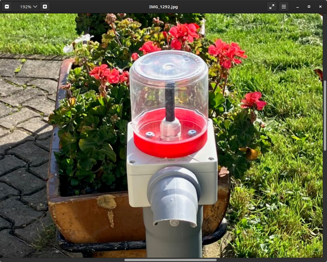

Interessanter Ansatz mit dem Shelly und den Sensoren. Aber das benötigt dann wieder ein selbst gemachtes wetterfestes Gehäuse. Also wäre es tatsächlich überlegenswert, einen 0815 Sensor einfach in eine Plastikbox zu packen.
Offtopic: Also du misst die Temperatur im Schatten sind auf dem Gehäuse und wenn die voneinander stark abweicht, muss es Sonneneinstrahlung sein?
Ja, genau so ist es und so schaut es dann aus wenn fertig, Shelly und Fühler sind im IP68 Gehäuse, Netzteil im Standfuss, Materialaufwand ca. 30€
