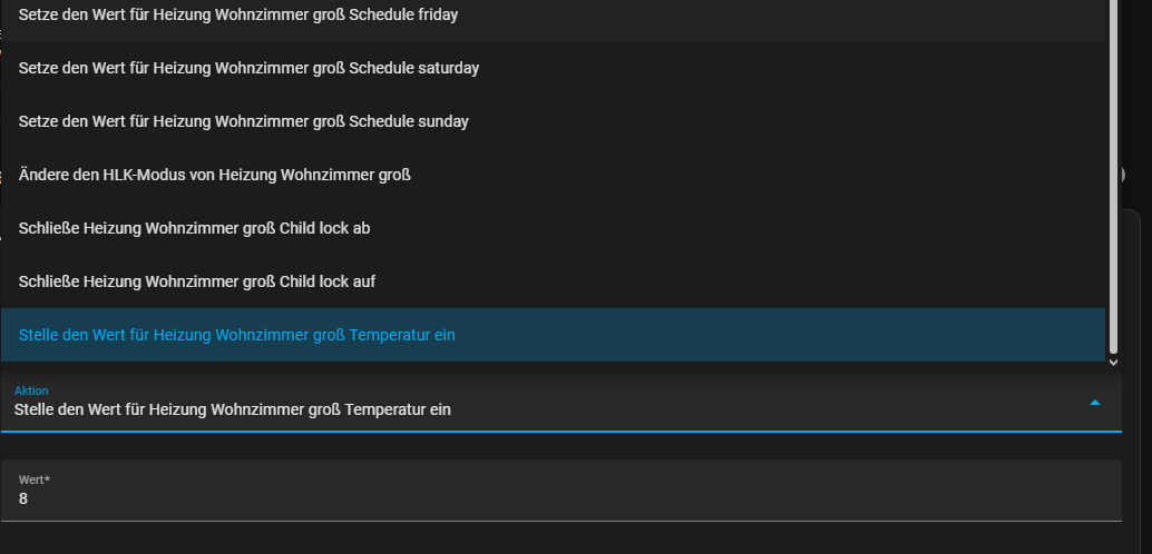

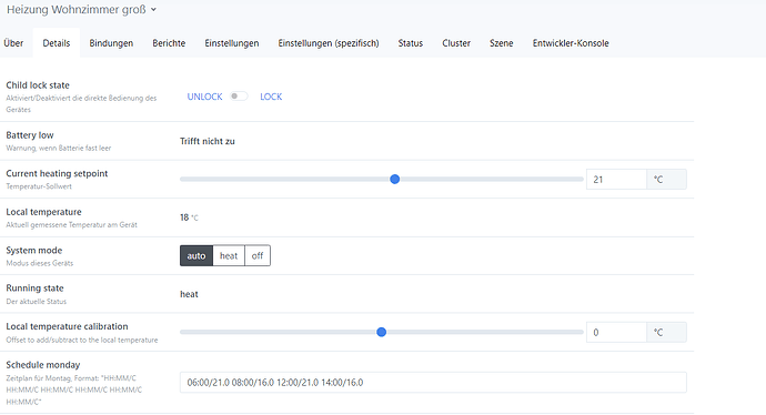

In der Automatisierung gibt es ein Auswahl “Stelle den Wert Temperatur ein” (siehe Bild1). Jedoch wird dann Local temperature calibration umgestellt, also der Offset und nicht die eigentliche Temperatur Current heating setpoint (siehe Bild2)
Wie ändere ich die ID bzw. füge die richtige ID hinzu?
