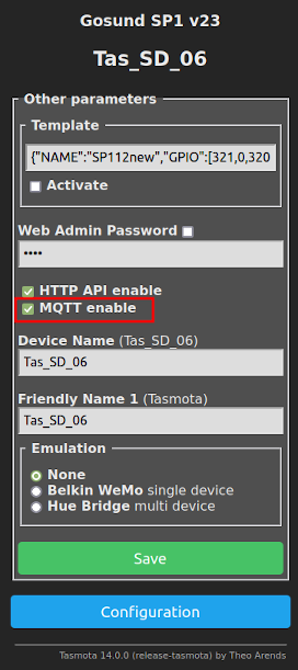

ich gehe mal davon aus das Du:
a) die Tasmota Steckdose soweit eingerichtet hast das diese bei Dir im WLAN vorhanden ist und Du auf deren WebGUI zugreifen kannst
b) der MQTT Broker ebenfalls eingerichtet ist
c) die Tasmota Integration installiert wurde
Wenn die Bedingungen erfüllt sind brauchst Du nicht viel machen. Dazu einfach mal Screenshots mit den relevanten Einstellungen.
Host = IP unter der der MQTT Broker läuft bzw. erreichbar ist
Port = Port des MQTT Brokers
Client = Keine Änderungen vornehmen
User = Der Username den Du unter HA für den MQTT Broker eingerichtet hast.
PW = Das PW dieses User.
Topic = Der Name unter dem die Steckdose dann bei HA auftaucht.
Full Topic = Keine Änderungen vornehmen
MQTT enable
Device + Friendly Name = Der Name unter dem die Steckdose beim MQTT auftaucht.

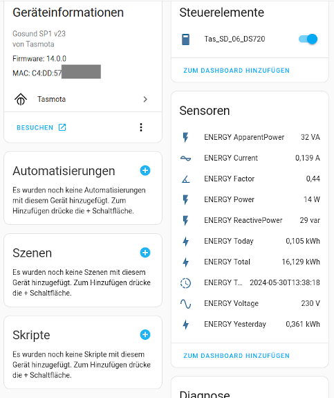

Das ist dann schon alles. Nachdem Du diese Einstellungen gemacht hast sollte die Tasmota Steckdose bei der HA Tasmota Integration automatisch erkannt werden und da erscheinen. Am Ende sieht es dann z.B. so aus:
