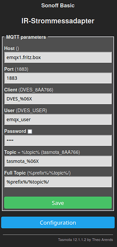

Klappt leider nicht, in Tasmota gebe ich ja eine IP an.
Zumindest nicht, wüsste ich nicht wie.
ja eine IP des MQTT Brokers
Beispiel
Ja und diese IP, oder den Namen musst Du dann auch im zweiten in der MQTT Integration angeben.
So auf meinem HAOS
Und so auf dem HA welcher als LXC läuft

brauchst Du auch nicht, das sind Beispiele, bzw. meine von hier, ich stelle jetzt nicht alles um, daher der Hinweis, dass alles, was bei mir steht, immer mein MQTT Broker ist, also egal, ob ich da eine IP, einen Host Namen, oder halt der HAPROXY ist.
