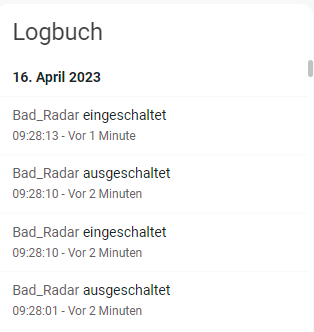

Dann kann man aber irgend einen freien GPIO-Pin in Tasmota mit einem Relais verknüpfen, welches dann je nach Power on oder off vom Sensor virtuel geschaltet wird, was dann per MQTT als Schaltzustand an HA übergeben wird.
ConfigRadar
tasmotaConsole
log
und eine Entität bekommt:
entity
So klappt das bei mir ganz gut.
