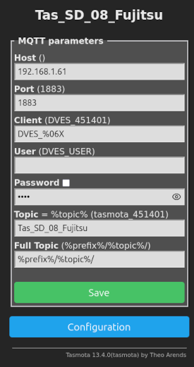

MQTT - Hier wird es für mnich schon etwas Mysteriös. Da werde ich mit einem Topic und einem Prefix konfrontiert. Schon klar das es eine Hirarchische Geschichte ist also Topic z.B. “Deckenlicht” und Prefix beispielsweise “Bad” um Struktur reinzubekommen. Wie muss man das denn dann bei Tasmota eintragen? Den Topic also als Klarnamen “Deckenlicht” und den Full Topic als
“/Bad/Deckenlicht/” oder “/Bad/%Topic%/”? Ist mir noch unklar. Wird dann vermutlich auch nur MQTT intern so genutzt. - oder?

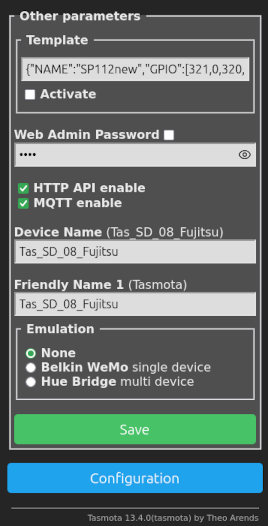

Abschließend gibt es noch den Devicename und den Friendly Name 1. Hier scheint es sich um die Namen zu handeln, die in HA genutzt werden. Nur welchen Unterschied machen die. Ich konnte das bisher nicht wirklich aus den Tutorial herausfinden. Was wird wie in HA genutz und was macht hiuer Sinn? Beidesmal der gleiche Name oder wie verfahrt ihr hier?

Da solltest Du am besten nichts dran ändern, sondern die Voreinstellung
%prefix%/%topic%/
so lassen. Bsp.
Da habe ich es mir leicht gemacht. :laughing:

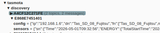

Der grundsätzliche Weg ist ja klar: Tasmota Gerät —> MQTT —> MQTT Broker —> MQTT ----> HA Tasmota Integration —> HA
Schau Dir mal:
  1. Die Tasmota Doku an.
  2. Per MQTT Explorer was bei den MQTT Broker von dem Gerät dann an Bezeichnungen ankommen. Bsp.
  3. Was daraus dann unter HA als Geräte-Bezeichnung und Entitäts-ID ankommt, bzw. gemacht wird.
Notfalls “spiel” dann auch mal mit irgendwelchen Änderungen im Tasmota WebGUI herum. Ich denke das ist einfacher als hier jetzt mit Worten erklären zu wollen wozu was genau da ist, was sich dann wo und wie und wodurch ändert, usw.

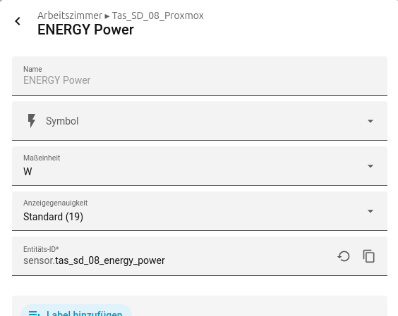

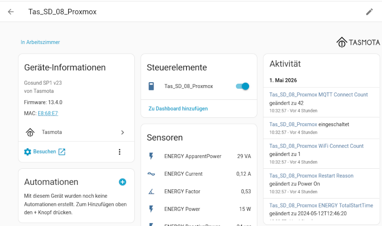

Edit: Vielleicht noch zur Erklärung. Unter HA sieht das Gerät in dem Fall dann so aus
und der Name Tas_SD_08_Proxmox steht für: Tasmota Steckdose Nr. 08 an der mein Proxmox Host angeschlossen ist. Aber wie man dann was bezeichnet ist natürlich Geschmackssache. :slightly_smiling_face:
