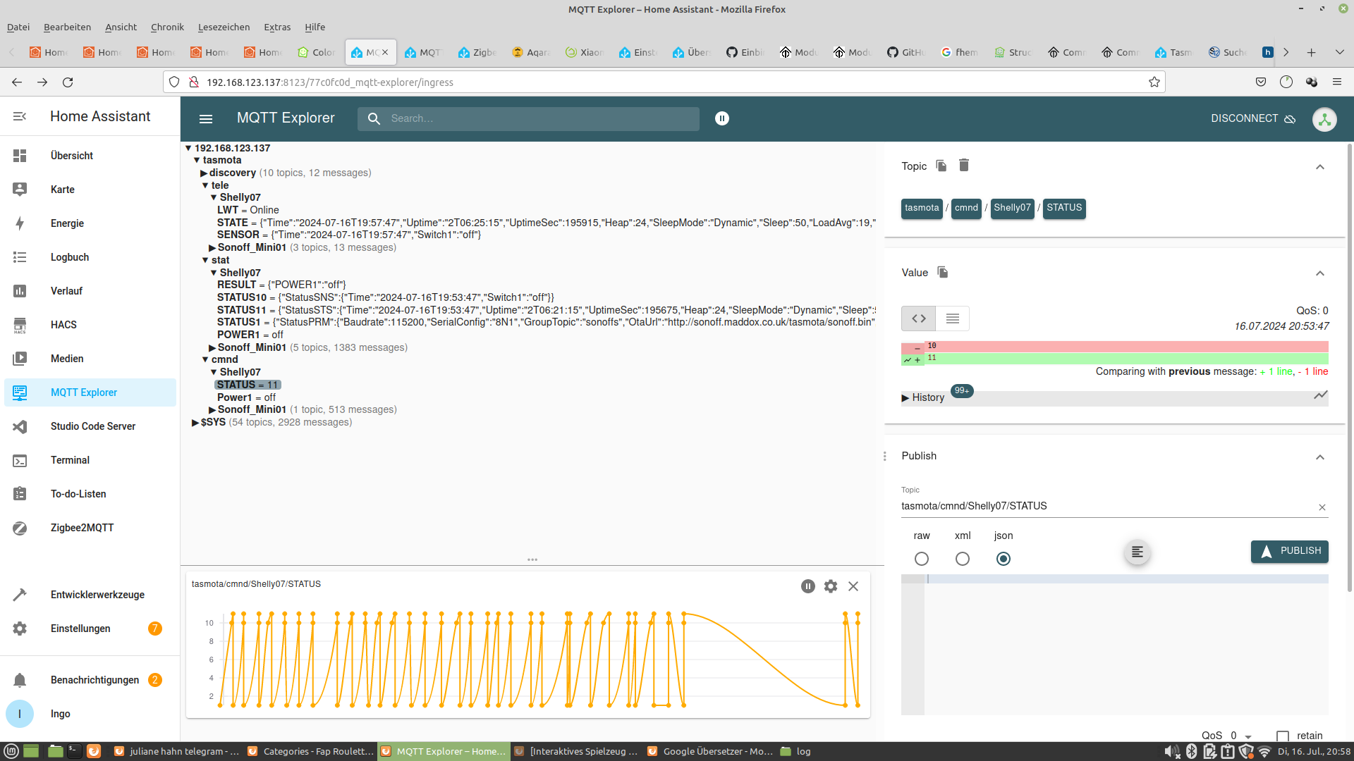

Nur sporadisch, das kann nach wenigen Minuten passieren es kann aber auch einige Stunden dauern, werden die Tasmota Geräte mit Statusanfragen bombadiert.
Genau heißt das alle paar Sekunden werden Status 1,10 und 11 angefragt und das bei fast 30 Geräten. Dabei ist es egal ob es die Geräte sind die über den FHEM Broker angebunden sind oder die Geräte die am Mosquito angemeldet sind.
Topic FHEM Broker sehen so aus: SmartHome/%prefix%/Licht/%topic%/
Topic Mosquitto sehen so aus: tasmota/%prefix%/%topic%/
SetOption19 ist 0

Ein Update: Es scheint jetzt alles zu laufen.
Am mqttTopic lag es jedenfalls nicht.
Meine Vermutung ist, das es am FHEM Broker lag.
HA System wie folgt aufgebaut:
Mosquitto als addon ist jetzt der MQTT Broker mit bridge zu FHEM.
Tasmota Geräte und zigbee2mqtt am mosquitto angemeldet, über die bridge kontakt zu FHEM
Topic von den Tasmota Geräten sieht wie folgt aus: SmartHome/Licht/%topic%/%prefix%/
