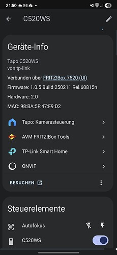

Hallo zusammen, nach voller Vorfreude, jetzt iwie frustriert.
Habe alles x mal durchgespielt, mit Anmeldekonto / Extra Konto und es klappt soweit alles, bis auf den stream, der einfach nicht will.
Vllt hat jemand netter weise einen Hinweis oder eine Lösung für mich.

DANKE für deine Antwort. Ich habe die 30 tägige kostenlose Cloud version gekündigt und alles nochmal auf null gesetzt und aktuell laufen generische Kamera und die Tapo Integration aus HACS… läuft jetzt wie geschmiert, manchmal ist es auch dieses schnell schnell manchmal.
Was jetzt noch Interessant wäre, zu wissen wie ich eine Automation erstelle, die mir eine Benachrichtigung ans Handy oder so schickt wenn Bewegung erkannt wird, aber ich kann alle trigger nur an oder aus machen.
Ich nehme aktuell auf eine SD Karte auf, wäre es auch möglich es auf die Festplatte auf einen mini PC zu speichern, abspielen etc.?
Da du ja welche im Einsatz hast, weist du da vllt mehr :)…
