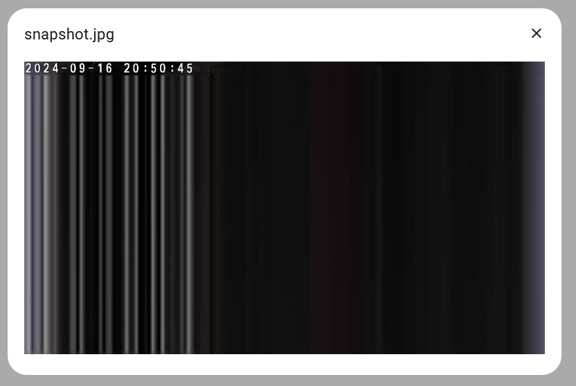

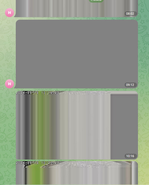

Heute (natürlich ohne Änderung…) ein “Mist Bild” nach dem anderen:
hattet ihr sowas schon mal? Kennt wer die Ursache?
am Ende hab ich es sogar mit Verzögerung versucht, aber auch das war nur selten Erfolgreich:

der Screenshot in HASS deckt sich mit dem letzten Telegram Bild:
