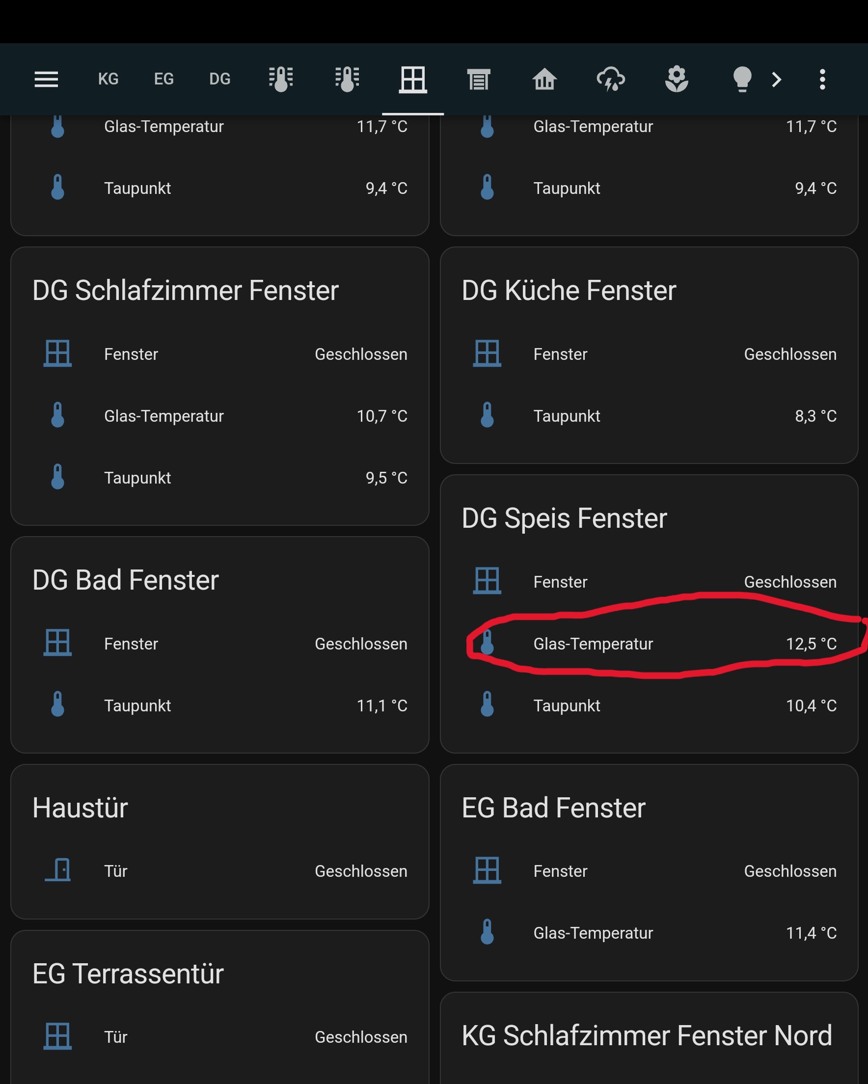

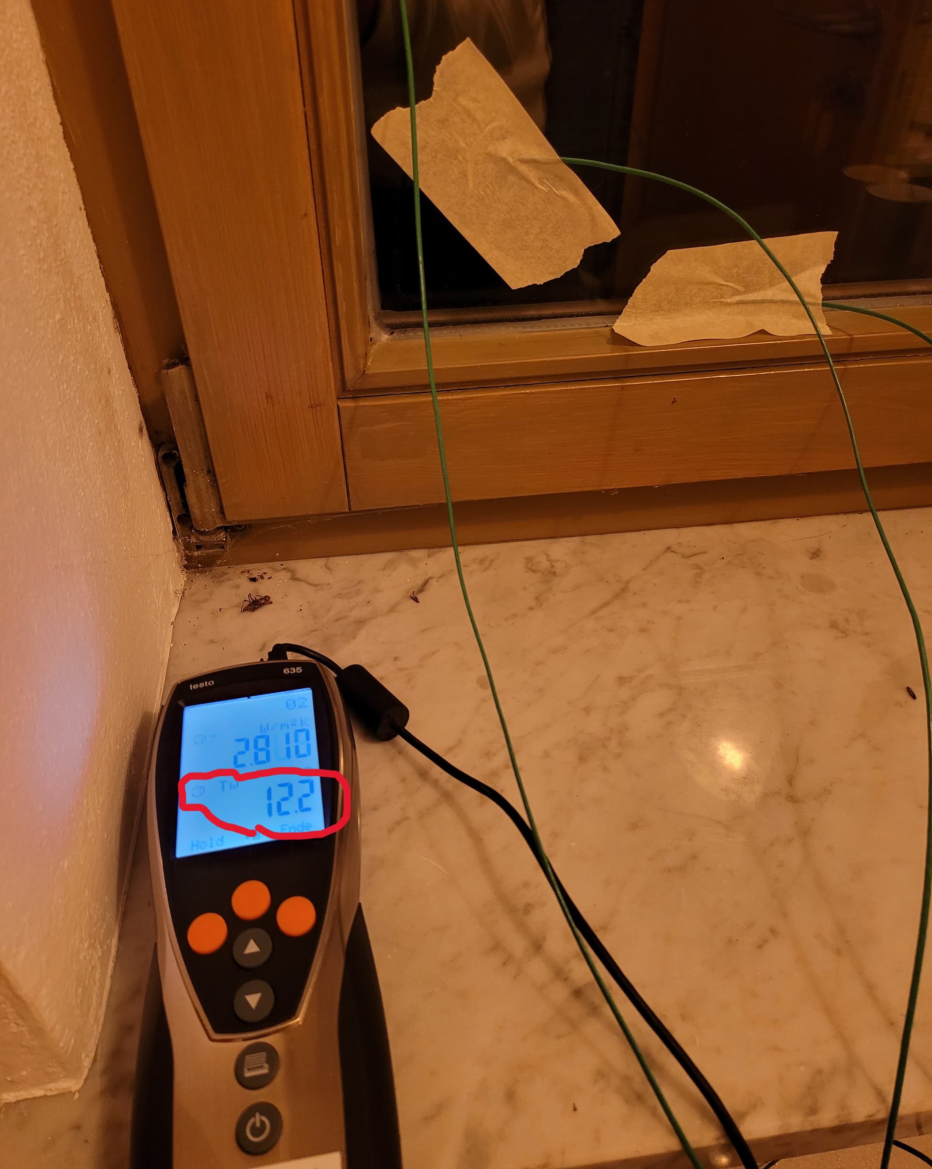

Die Rsi-Werte sind für Bauteile in der Fläche. Gegebenenfalls muss man mit den Rsi-Werten etwas „spielen“, um das Berechnungsergebnis an die tatsächlichen (gemessenen) Oberflächentemperaturen anzupassen. Zum Beispiel im unteren Glas-Bereich eines Fensters ist dies notwendig. Ich bin hier z.B. auf 0,20 gegangen und die gemessene Oberflächentemperatur stimmt dann auf 0,2-0,3 °C mit der gemessenen Temperatur überein.

Ich selbst besitze die Möglichkeit, die U-Werte mittels Messgerät (Testo 635-2-U) zu Messen. Wer diese Möglichkeit nicht hat, hat dann nur die Möglichkeit, die U-Werte aus Bauunterlagen, Rechnungen oder Ähnlichen zu entnehmen. Mittels https://www.ubakus.de/, kann man den U-Wert auch berechnen, sofern man weiß, welche Materialien (z.B. einer Außenwand) verbaut sind.
Als letzter Notnagel, kann man anfangs erst mal etwas annehmen und dann die Berechnungsergebnisse mit gemessenen Oberflächentemperaturen abgleichen und solang mit den angegebenen U-Wert spielen, bis die Berechnung mit der Messung einigermaßen übereinstimmt.
