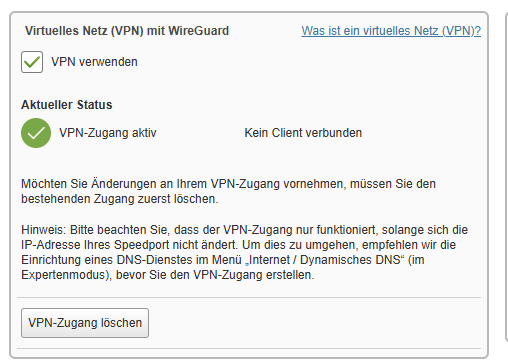

Ich würde auch gern WireGuard nutzen. Leider kann mein Telekom Smart 3 kein dynamisches DNS für IP6. Das soll auch über HA direkt gehen. Nutzt du das?
Nein, bei mir ist es die Wireguard Verbindung zur Fritzbox, also bin ich quasi per VPN in meinem Heimnetz. Zudem habe ich feste, öffentlich erreichbare IPs (v4 und v6), spielt in diesem Fall für jeden anderen aber keine Rolle, da die aktuelle IP ja normal über MyFritz ermittelt wird. Ich selbst kann mir das natürlich sparen und hab meine IPs im Wireguard Klient fest hinterlegt, bei mir ist das RethinkDNS.
Und was hat das mit Wireguard zu tun?
Wenn ich es richtig verstanden habe, erwartet Wireguard auf dem Endgerät eine feste IP des Ziels. Da die Telekom jede Nacht die Verbindung kappt, wechselt die IP. Soll mit dynamischem DNS umgebar sein. Meine Umsetzung ist aber gescheitert, da das wohl IP6 vorraussetzt und das kann der Router mit dyn. DNS nicht. Liege ich da falsch?
unter Hinweis..
Einen DynDNS musst Du nicht zwangsweise auf dem Router laufen lassen. Auch brauche dieser nicht zwangsweise IPv6. Wichtig wäre, dass Dein Anschluss von aussen erreichbar ist, wovon auszugehen ist, weil die Trennung sonst keinen Sinn ergibt.
