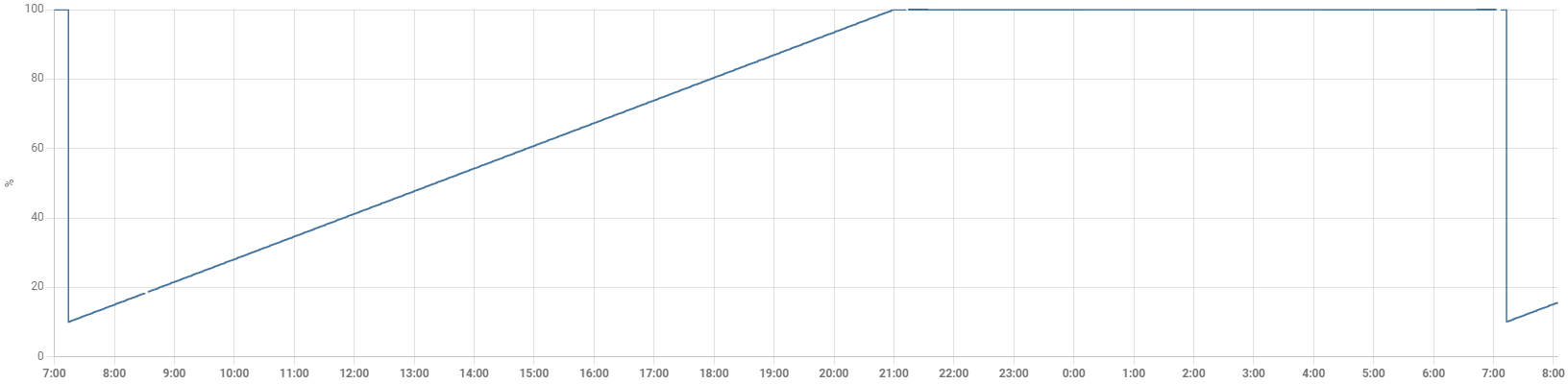

Habe nun noch ein paar Anpassungen gemacht und stelle diese für Euch rein.
Tageslicht in Prozent wurde angepasst :
daylight_percent:
  friendly_name: "Tageslicht in Prozent"
  value_template: >-
    {% set start = states('sensor.sonnenaufgang_xxx') | as_datetime %}
    {% set end = states('sensor.sonnenuntergang_xxx') | as_datetime %}
    {% set now = now() %}
    {% set total_seconds = (end - start).total_seconds() %}
    {% set seconds_elapsed = (now - start).total_seconds() %}
    {% set sunrise_time = states('sensor.sonnenaufgang_xxx') | as_datetime %}
    {% set sunset_time = states('sensor.sonnenuntergang_xxx') | as_datetime %}
    {% if now < sunrise_time %}
      {% set adjusted_percentage = 100 %}
    {% elif now > sunset_time %}
    {% else %}
      {% set percentage = ((seconds_elapsed / total_seconds) * 100) %}
      {% set adjusted_percentage = 100 if percentage < 10 else percentage %}
    {% endif %}
    {{ adjusted_percentage | round(1) }}
  unit_of_measurement: "%"
So habe ich immer nach Sonnenuntergang und vor Sonnenaufgang 100 %
Bei Sonnenaufgang springt der Wert erst um wenn 10% erreicht wird.
Das habe ich gemacht weil mein Batteriespeicher nicht unter 10 % entladen wird und sonst Automatisierungen anlaufen würden.

Nachts auf 100 % und Morgens springt er erst um wenn die eingestellten 10% des Tages erreicht sind.
Damit kann ich arbeiten.
