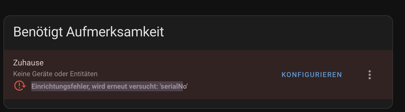

Wenn ich Tado in HA einbinden möchte, bekomme ich eine Fehlermeldung. Nach Eingabe der Zugangsdaten.
Tado X scheint noch nicht zu 100% zu funktionieren.
