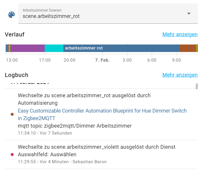

Derzeit bin ich dabei, meine Hue-Installation in z2m zu übertragen und habe ein Problem mit dem Hue Switch v2. Ein-/Ausschalten und Dimmen funktioniert bereits, allerdings kann ich die Szenen mit dem Hue-Button nicht wechseln. Ich habe mehrere Szenen und einen Helfer mit Dropdown erstellt. Wenn ich auf die Taste drücke, kann ich zwar sehen, dass im Log die Szene gewechselt wird, die Farben der Lampen ändern sich allerdings nicht. Wenn ich die Szenen direkt anwähle, ändern sich die Farben aber.

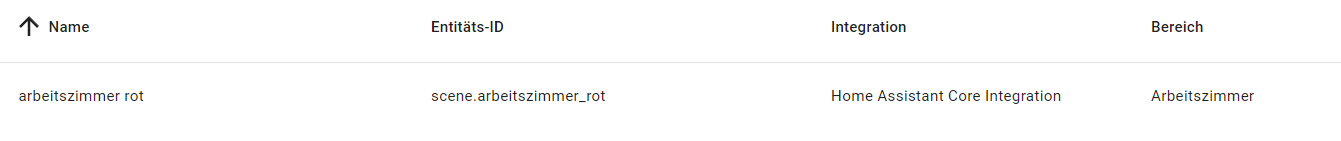

Die Namen/Zuordnungen müssten so passen oder? Was habe ich vergessen?

Genau. Das Blueprint heißt “Easy Customizable Controller Automation Blueprint for Hue Dimmer Switch in Zigbee2MQTT”. Ich glaube schon, dass das Blueprint funktioniert, da ja auch eine Szene gewechselt wird, wenn ich den Hue-Knopf drücke (s. Screenshot).
Nur die Lampen ändern halt nicht die Farbe. Sie ändern sie aber auch nicht, wenn ich im Helfer eine andere Szene auswähle. Die “Auslöser” in dem Screenshot werden entweder von dem Dimmer oder von mir über das Dropdown-Menü ausgelöst. Allerdings ändert sich nichts an den Lampen.

Wichtig ist, das die Auswahloptionen genau so benannt sind wie die einzelnen Szenen.
Groß/Kleinschreibung berücksichtigen.

Danke, habs. Ich habe es tatsächlich nicht richtig konfiguriert. Habe zwar das Drop-Down-Menü für die Szenen erstellt aber nicht die Szenen aktiviert. :face_with_peeking_eye:
