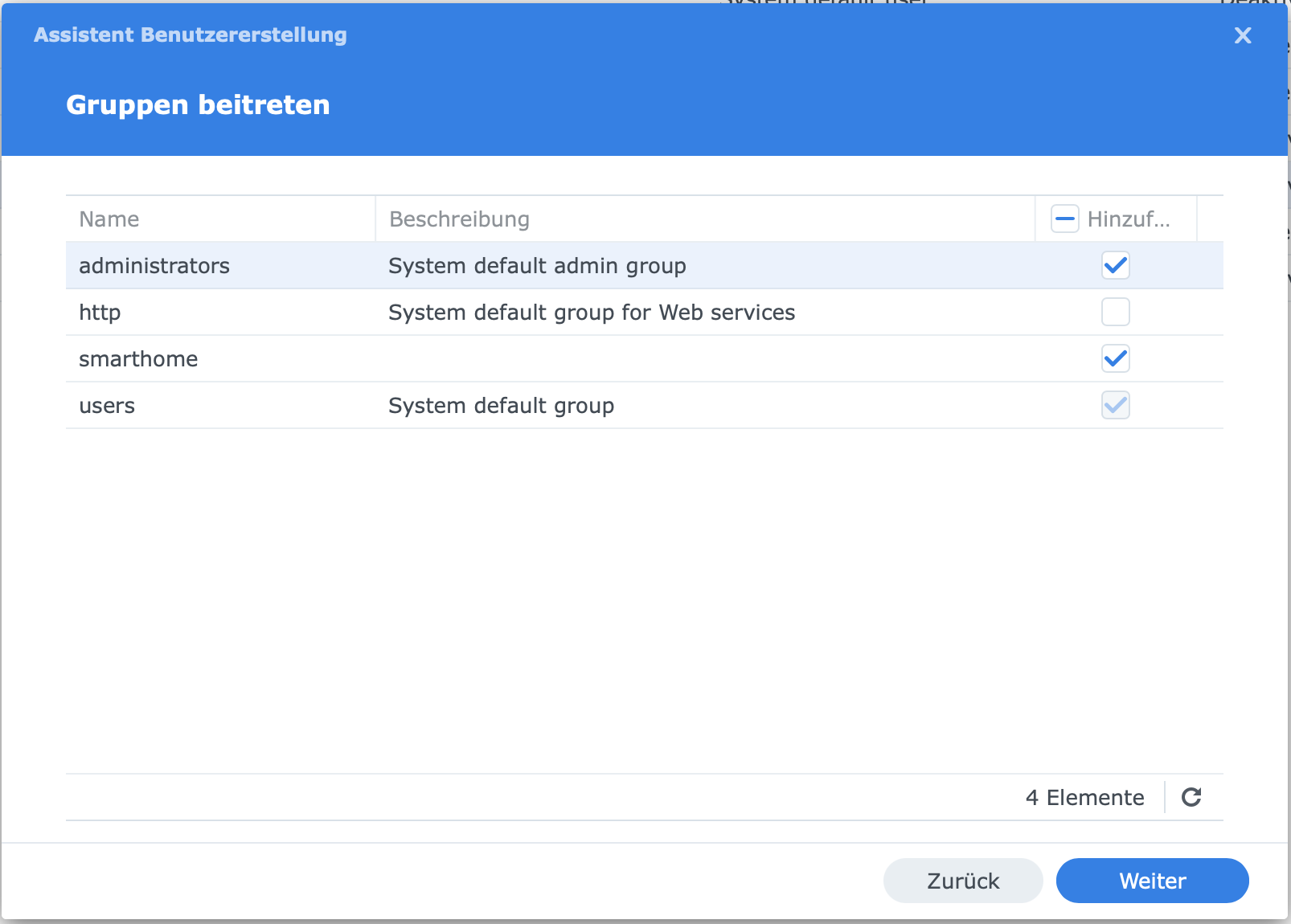

Habe das jetzt mit einen komplett neuen User und einer frischen Home Assistant Installation durchgespielt…
Neuer User anlegen
Die Berechtigungen und App zugriff habe ich nichts geändert, das mache ich dann über die Gruppe SmartHome.
Gruppe Smarthome

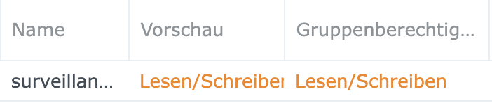

Berechtigungen → Lesezugriff auf Surveillance ist notwendig, sonst werden die Kameras nicht als Geräte importiert.
Anwendungen → Nur Zugriff auf Surveillance Station
Einrichtung der Synology Integration
7 Geräte davon 2 Kameras.
Die Berechtigung auf den den Ordner surveillance und die Berechtigung auf die App Surveillance sind notwendig.
