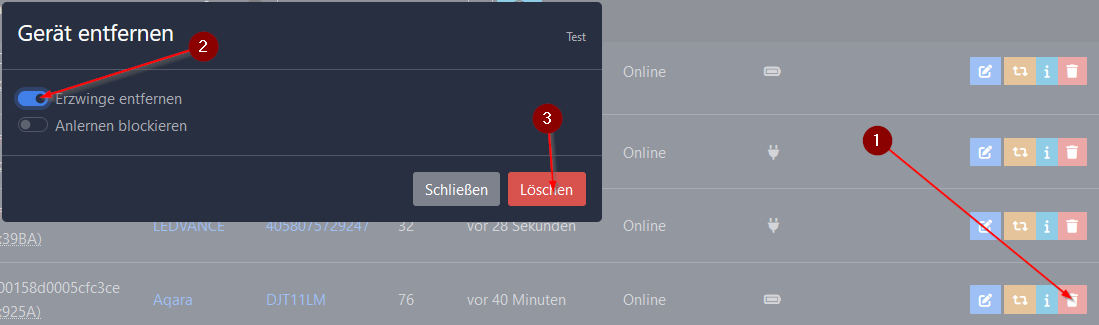

Wie bekomme ich den Schalter super sauber gelöscht? Wenn ich den un Z2M mit dem roten Mülleimer Symbol gelöscht habe. Wird er mir aber in der MQTT Integration noch angezeigt. Wie kann ich da das Gerät löschen?
Wenn die Schalter nicht mal in Z2M sind dann liegt der Fehler schon mal nicht in HA.
Ich habe es bis jetzt immer so gemacht:
Und ich meine das die Geräte dann auch aus der MQTT Integration verschwunden sind.
