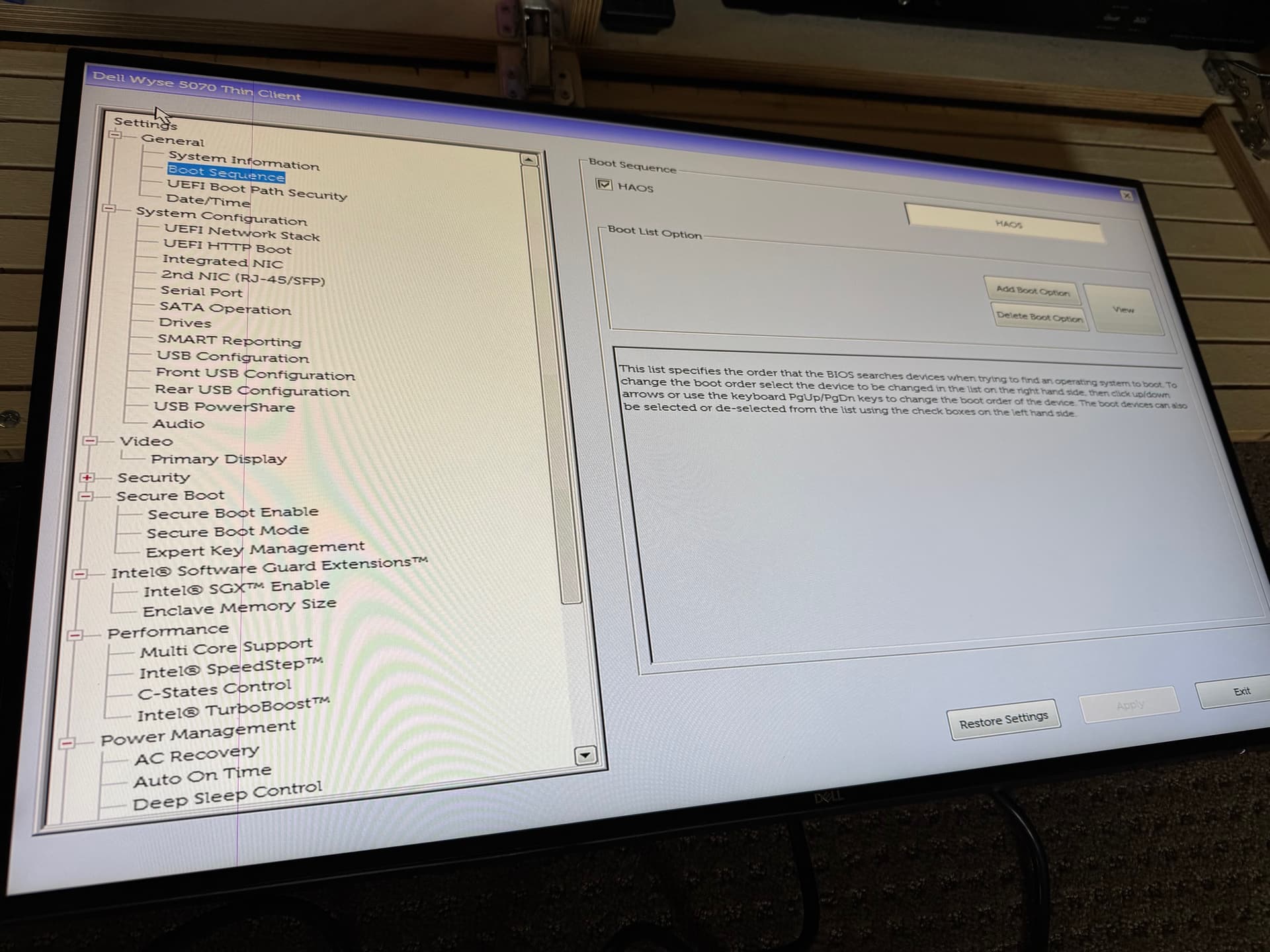

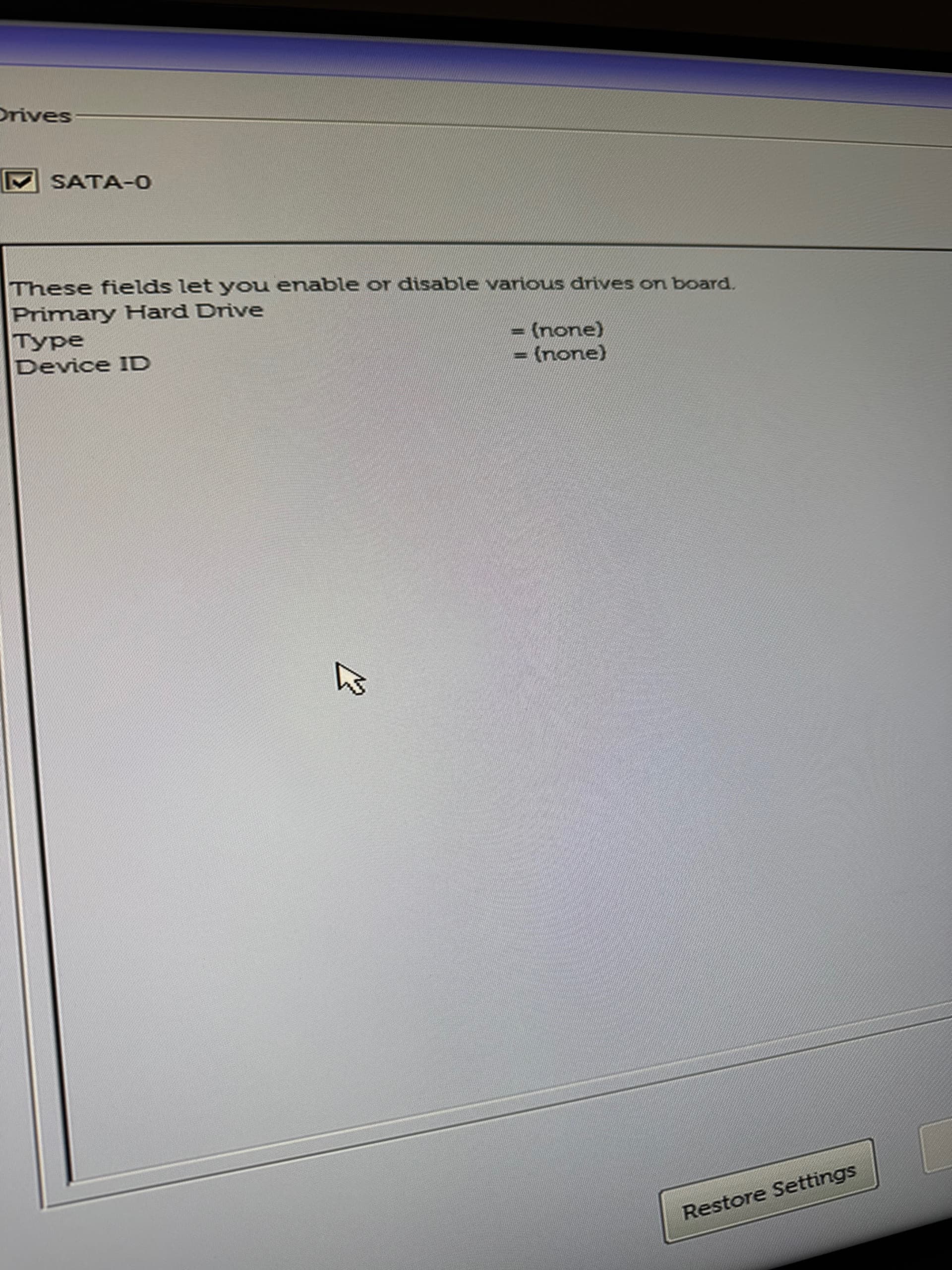

Im Bios scheint alles noch in Ordnung zu sein. Nur findet er dort keine Festplatte mehr.
Edit: Habe jetzt auch die BIOS Batterie getauscht und alles neu eingestellt. Hat nichts geändert.

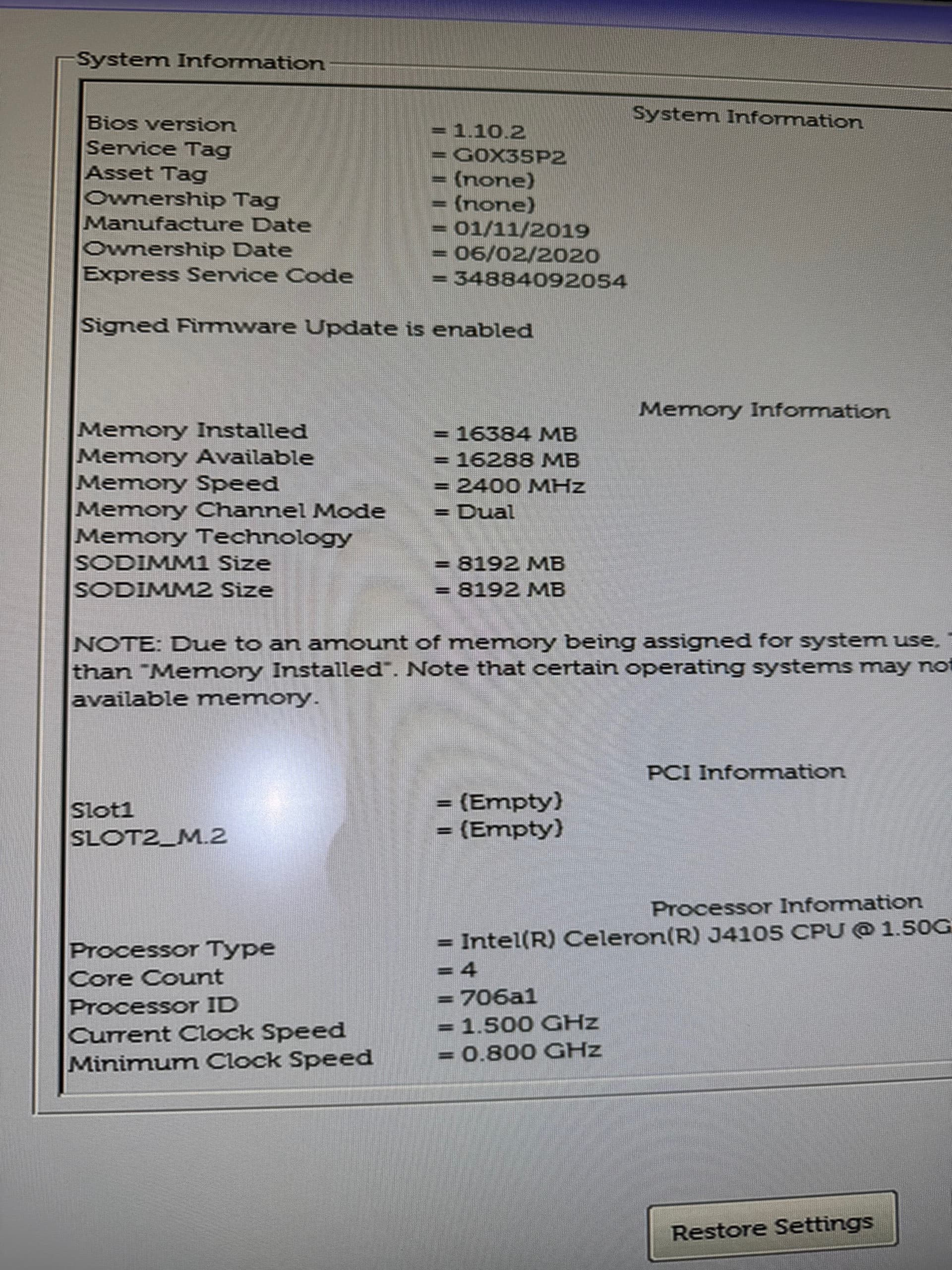

Da wo SLOT2 M2 steht sollte die Platte sein…

Die Festplatte und HA liefen knapp ein Jahr. Ubuntu Live und ChatGPT finden gerade keine Festplatte in dem System. Also ist die wohl hinüber.

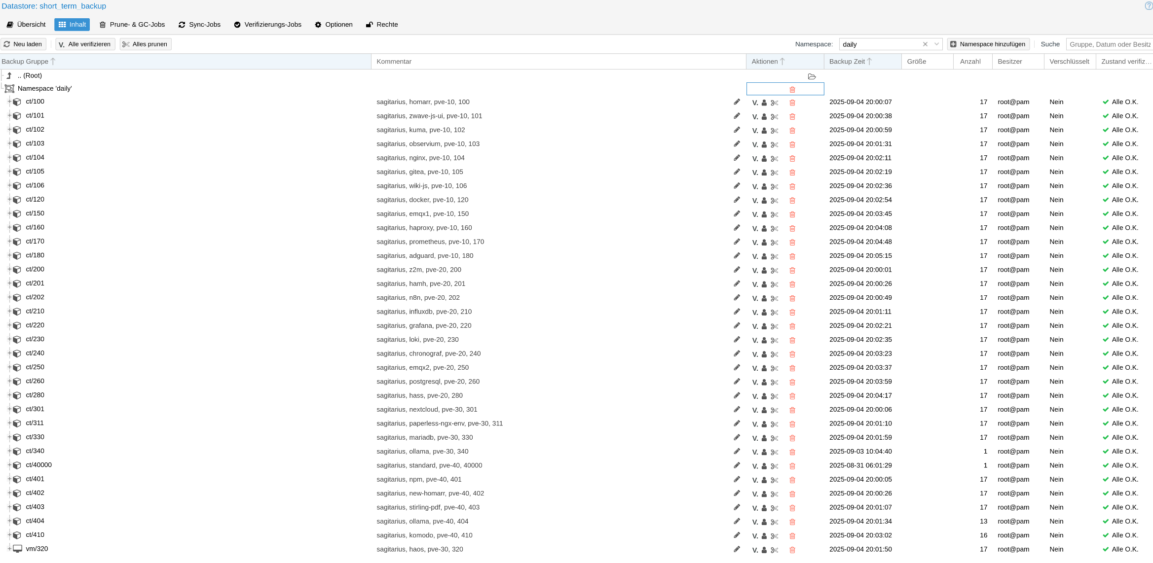

da macht man aber kein Vollbackup aus HA heraus, sondern, man nutzt die Backupfunktionalität von Proxmox, um seine LXC und VMs zu sichern, natürlich immer noch außerhalb von Proxmox :wink:
Das Zurückspielen von Proxmoxbackups dauert in der Regel < 3 Minuten :wink:
Das sind meine LXC und VM, mit Sicherung alle zwei Stunden
Dann werden sie noch einmal ausgesiebt und in ein Langzeitspeicher synchronisiert und noch einmal zu einem Professionellen Proxmox Backup Hoster tuxis einmal die Woche, also bei mir könnte der Katastrophenfall eintreffen, ich bin gewappnet :slight_smile:
Zudem glaube ich nicht, dass mein Proxmox Cluster auf einmal komplett ausfällt :slight_smile:
