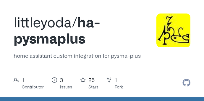

Die kommt über die SMA Integration, den Rest über Sunspec.
Oder direkt über meine Integration:
