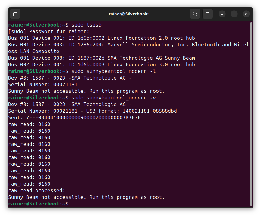

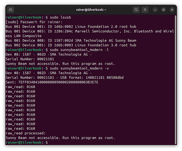

  5. Nun kann ich schon mal folgendes auslesen:
  6. Aber mit einem weiteren Befehl kann man die Daten auslesen. Leider bekomme ich das nicht wieder hin.

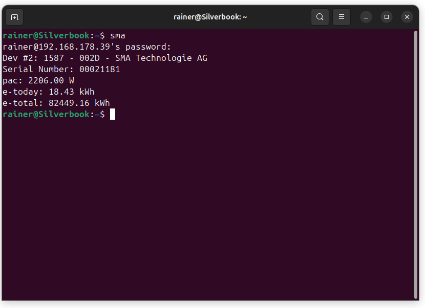

Wir haben es nun geschafft, das ich von meinem Laptop aus via ssh über auf meinen HA auf den SunnyBeam zugreifen kann. Wie auf dem Bild kann ich erstmal diese Daten sehen:
Aber die Geschichte wird weiter gehen. Der Plan ist nun einen älteren Rasberry zwischen SunnyBeam und HA zu schalten. In der Hoffnung, das HA dann die modernere USB Schnittstelle erkennt. Dann möchten wir die Integration meines Sohnes in HA einbinden. So der Plan:-)
