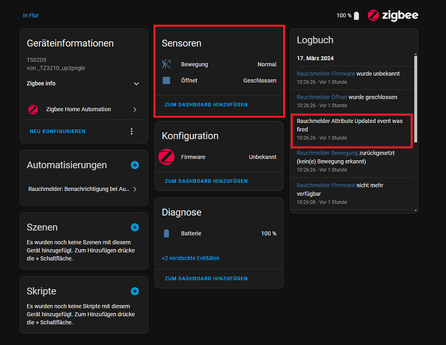

Das ist mir klar, die Automatisierung wollte ich ja erstellen, aber ich habe lediglich folgende Entitäten im HA:
- sensor.rauchmelder_batterie
- binary_sensor.rauchmelder_bewegung
- update.rauchmelder_firmware
- binary_sensor.rauchmelder_offnet
Und wenn der Feuermelder auslöst, steht im Log nur “Rauchmelder Zha Event was fired” ohne eine Entität. Somit kann ich diesen Melder nicht für eine Meldung aufs Handy gebrauchen.

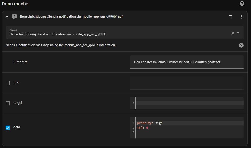

Hallo NoFloXx,
Meldungen an mein Handy sende ich folgendermaßen
Das ist soweit noch nichts Besonderes, aber der Eintrag bei ‘data’ hat bei mir dazu geführt, dass die Meldungen auf dem Handy gefühlt “sofort” kommen und nicht irgendwann, oder wenn ich das Handy aus dem Standby hole.
Bei Rauchmeldern sicher ein interessantes Argument.

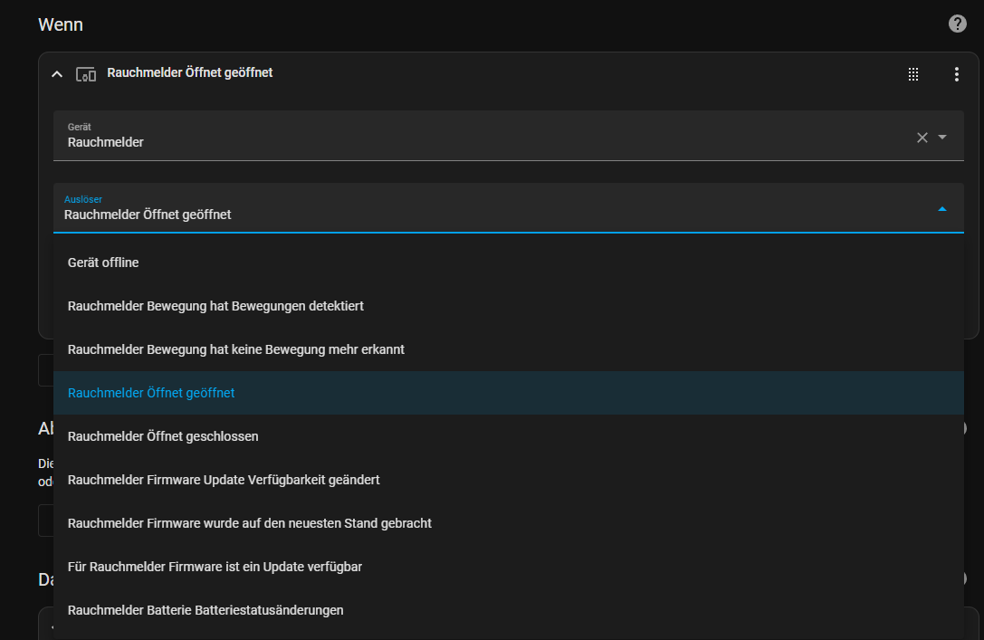

Man braucht ja ein Gerät und eine Entität, welche die Benachrichtung auslöst und dieser Trigger ist bei meinem Rauchmelder einfach nicht drin im ZigBee. :slight_smile:
Wenn der Rauchmelder geöffnet wird hat er doch augenscheinlich Rauch erkannt.
Über Deiner rechten Markierung ist übrigens der Eintrag, dass er wieder geschlossen ist, was auf der linken Seite auch korrekt angezeigt wird.
In den logs müsstest du auch die event id sehen bzw in den Enwicklungswerkzeuge bei Ereignisse mal zha.event eingeben und den Alarm auslösen. Dann kannst du bei einer Automation als Trigger zha.event mit der Entsprechenden id reagieren

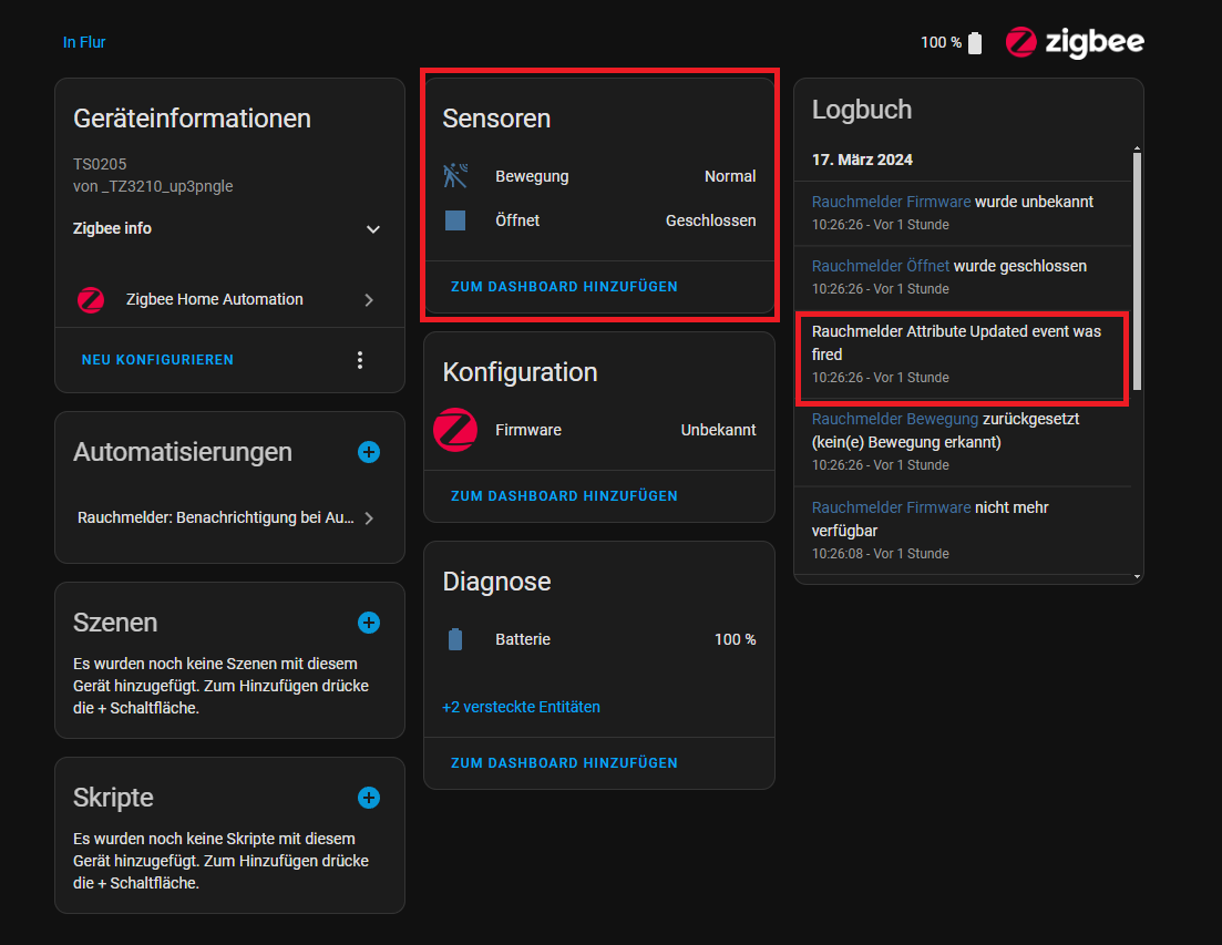

Hatte den Test jetzt nochmals gemacht mit einem Wasserkocher und der Rauchmelder hat war Radau gemacht, aber leider kam davon nix im HomeAssistant oder auf dem Handy an.
Also das Teil scheint Müll zu sein.
/edit
Ich weiß wahrscheinlich auch warum dieser Melder nix taugt:
Er meldet sich im ZigBee-Modul nur in 1-4h. Also bei ‘zuletzt gesehen’ steht öfter, dass die letzte Meldung schon Stunden her ist.
Wahrscheinlich kann deswegen der HA keine Benachrichtung rausschicken, weil für ihn ja auch keine Meldung kommt.
