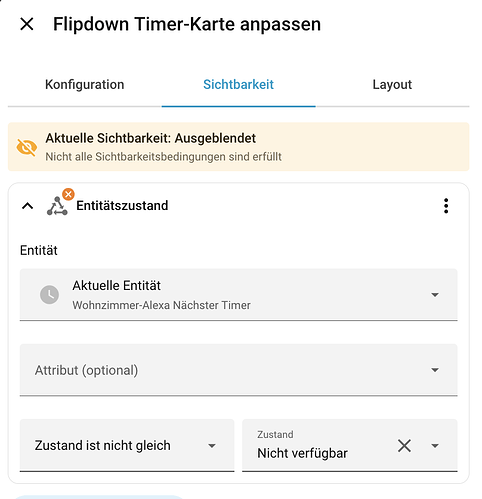

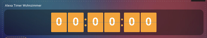

Sieht bei mir auf dem Dashboard so aus
type: custom:flipdown-timer-card
entity: sensor.wohnzimmer_alexa_nachster_timer
show_hour: true
styles:
  rotor:
    width: 80px
    height: 100px
localize:
  button: Start, Stop, Abbruch, Start, Neu
grid_options:
  columns: full
visibility:
  - condition: state
    state_not: unavailable

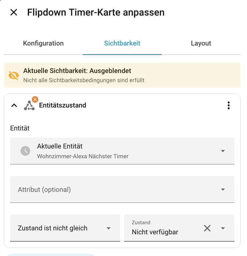

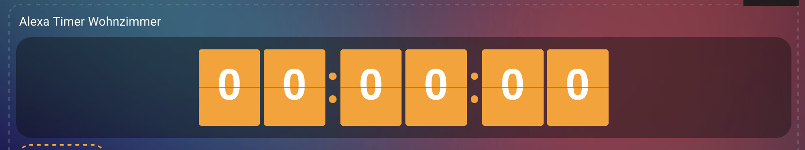

Als Sichtbarkeit ….
Habe ne Automation, sobald ein Timer läuft, wechselt es zu dem Dashboard und der Timer wird angezeigt. Ist der Timer abgelaufen, wechselt das Dashboard wieder auf Home.
Hallo Heinz_Himmel
Danke für deine Antwort, ja so funktioniert es, auch mit der Sichtbarkeit..

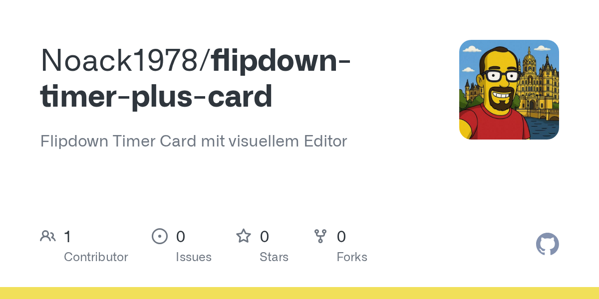

Hallo, ich habe mir die flipdown-timer-card mal angeschaut und für den visuellen Editor angepasst.
