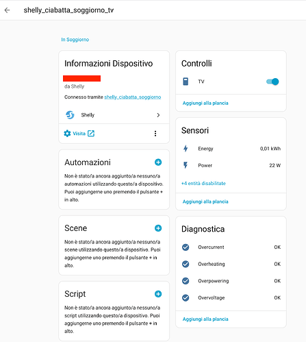

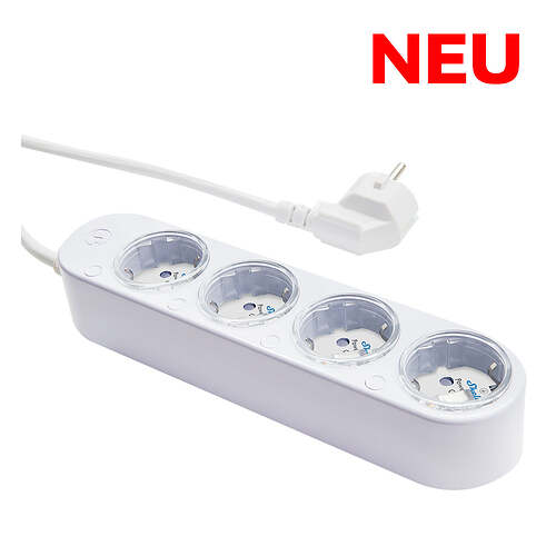

Hallo, ich hatte mir die “Shelly Power Strip 4 Gen4 - Matter & WLAN Mehrfachsteckdose, 4 Fach Smarte Steckdosenleiste” angeschaut, konnte mich aber bisher nicht zum Kauf entschließen (die bauliche Situation ist bei mir etwas kompliziert)
Also laut Beschreibung kann die Shelly 4 Steckdosen EINZELN messen und schalten.
Ich habe den Power Strip hier und ja, die Werte werden theoretisch pro Dose gemessen, aber ich sehe bei mir derzeit gar keine Werte in HA angezeigt. Keine Ahnung, warum dieser Strip gar keine Werte angezeigt. Hab scherzweise einen Plus S vorgeschaltet und der zeigt mir sauber den Verbrauch des Strips an, aber der Strip selbst zeigt gar nichts an Leistung oder Energie.

In der Shelly App sehe ich übrigens korrekte Werte.

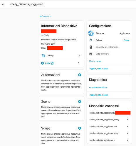

Da wäre ja die erste Frage wie Du die Shelly Power Strip 4 bei HA integiert hast, da diese ja sowohl per Wifi, als auch Matter, als auch Zigbee eingebunden werden kann. Wobei sie per Zigbee zwar von Z2M unterstützt wird, aber lt. diesen Usererfahrungen hier wohl dann auch für Probleme im Zigbee Mesh sorgen kann.
Per Shelly Integration wie alle 50 anderen Shelly gerate auch
Das erklärt aber nicht obs WLAN, Zigbee oder Matter ist :wink:
Oder gehts via App nur über WLAN? Aber HA findet die Shellies eigentlich ohne die App, die brauchts so gar nicht…
OK darüber sollte die Energiewerte für die einzelnen Steckdosen eigentlich vorhanden sein. Zumindest ist das bei anderen Usern der Fall.
Siehe den Power-Wert.
Die Bilder stammen von diesem Posting hier:
