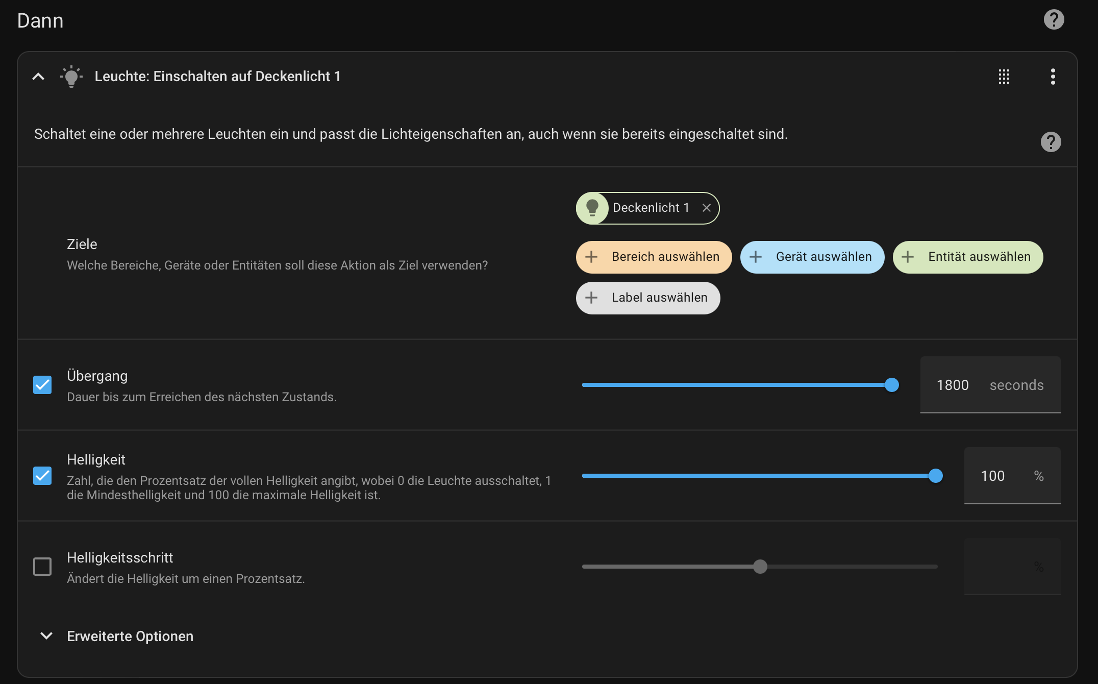

Unterstützen Deine Lampen Transition?
Wenn ja, ist es ja eine einfache Aktion.
action: light.turn_on
metadata: {}
  brightness_pct: 100
  transition: 1800
  entity_id: light.deckenlicht
