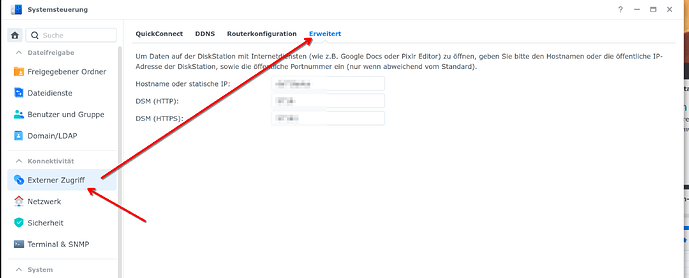

Bei meiner DS ist die Admin-Oberfläche intern über den Port 5000 aufrufbar. Ich bin mir nicht sicher, ob ich das mal gesetzt habe, oder es von Haus aus so ist.
Du müsstest dir halt dafür ein Port-Forwarding (extern & intern 5000) auf deinem Router einrichten und die Domain mit Portangabe aufrufen (deinedomain.de:5000). Bitte bedenke die Sicherheitsrisiken dabei, wie schon von Ronny erwähnt
Wenn du das so nicht möchtest, oder zukünftig noch mehr von außen aufrufbare Services auf der DS einrichtest, dann empfehle ich einen ProxyManager: Dein Router forwarded alle externen http und https Aufrufe deiner (Sub)Domains/externen IP dorthin und der ProxyManager leitet es je nach aufgrufener (Sub)Domain auf die gewünschten IPs und Ports weiter.
ergänzend, das ist der Standard Port für http, der Standard Port für https ist 5001, das muss aber in der Verwaltung eingestellt werden, kann dort verändert werden.
