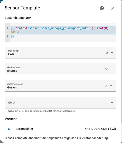

Einen Helfer Template Sensor erstellen und z.B. für den Zähler Netzbezug den Sensor “Netzbezug” einbinden, evt. noch kalibrieren. Als Beispiel der Code meines Zählers:
{{ states('sensor.senec_webapi_gridimport_total')|float(0) - 902.6
